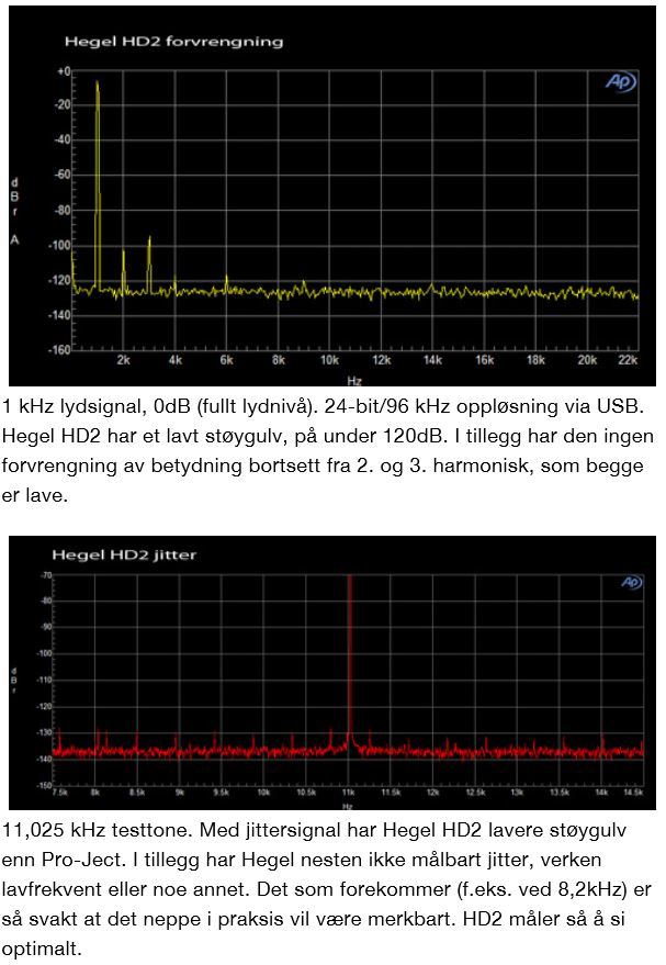

Takk igjen for svar. Siden min Hegel HD2 har gjort det bra på jitter-målinger i test, så får jeg la nevrosene ligge og nyte musikken :)
40.737
44.547
Ser bra ut, det der. En av mine tommelfingerregler: Ting under -100 dBFS er ikke noe å bekymre seg om. Ting over -80 dBFS bør man gjøre noe med. I gråsonen mellom kommer det litt an på hva tingen er, men tredjeordens forvrengning ved så lave nivåer som dette er nok ikke hørbart. Høyttalermotorene dine vil tilføre langt mer andre- og tredjeordens forvrengning enn dette, kanskje rundt 1 % (-40 dB).
