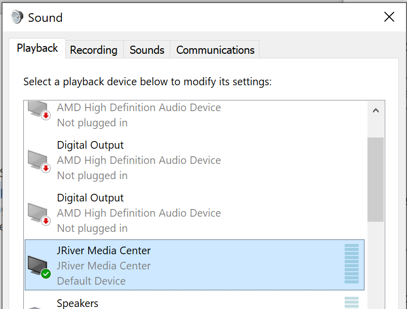

Har nå satt opp RME i "full mixer state" - ser i diverse andre tråder/poster at folk bruker mikseren så da må det være riktig valg.
Har fått installert WDM-driveren i jriver, da fungerer EQ osv fra jriver når jeg spiller av musikk fra maskinen. Men lyd fra ekstern kilde (optisk) fungerer ikke.
Playbak i windows:
Bruker da jriver wdm som utgang.
