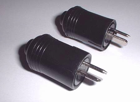

Har en Huldra 10 som jeg kjøpte for en tid tilbake, tenkte jeg skulle teste den ut etterhvert, men lurer på hvilke type høyttaler plugger for å koble til høytalerene dette er, og hvor man evt får kjøpt slike.

Disse skal du ha og du får dem bla på ebay. Søk etter DIN speaker plug

Fått fatt på - regner med det er den minste "pinnen" som er beregnet for å være "minus" ?

Nei, minste pinnen er PLUSS
