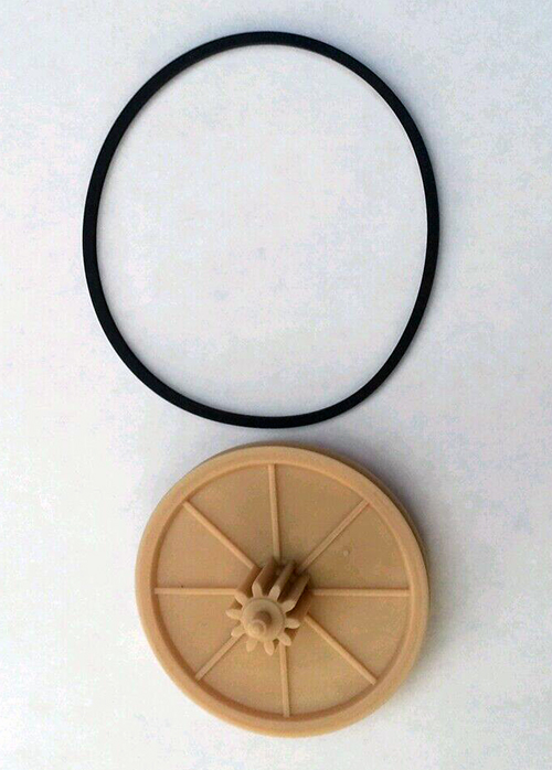

Kan være lurt å bytte både belte og hjul når man først er i gang.
Hjulet har en tendens til å bli sprøtt/gå i oppløsning
