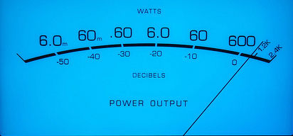

Noen som kan forklare meg hva tallene på et dB meter på en forsterker betyr? Som for eksempel det på bildet.
Her er det noen tall nede, og noen oppe. Hva betyr de?

Det der er bare til pynt.
dB er relativt.
I dette tilfellet ser det ut til at 0dB er 100W.
-3dB er halvparten. Det vil si 50W. Får det ikke til å stemme.
-10dB skal være 10W.
Skalaen som viser 0-100 viser kanskje ikke Watt?

Ok, men hvorfor starter det alltid i -dB? Hva er det i forhold til?
De nederste tallene på bildet jeg la inn er nok ikke watt. Veit ikke hva de tallene er.

De tallene under kan være %. 0dB er 100% nominell signalnivå alltså maks. -6dB er halvparten av maks. Denne måler kun spenningsnivået på signalet og bruker formelen 20log(U1/U2) på skalaen. Wattmeteret i mitt eksempel, som tar hensyn til strøm også bruker formelen 10log(P1/P2)
