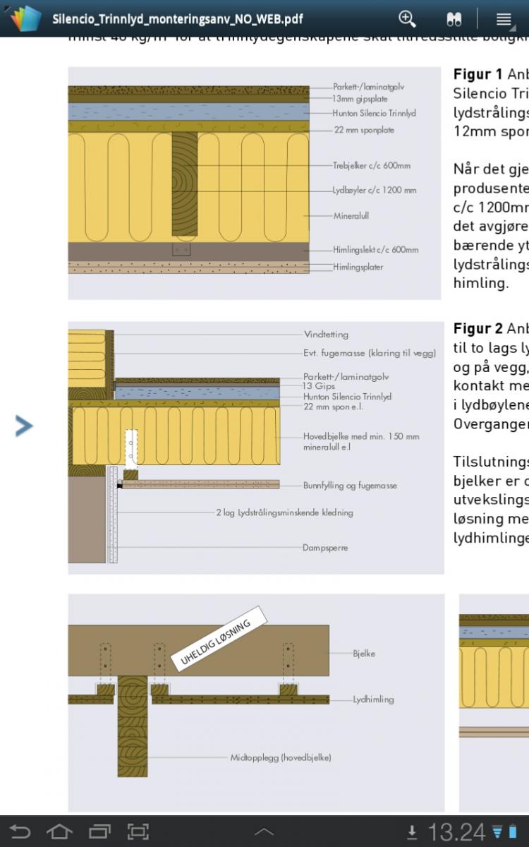

Jeg har god erfaring med 36mm hunton silencio trinnlydplater under parkett.
Dette i tillegg til dobbel gips i easjen under med plater som overlapper hverandre.
Blir de hengt i lydbøyler uten kontakt med veggene blir det veldig bra.
Fugemasse mellom tak og vegg slik at det blir luft-tett mellom etasjene.

Selv har jeg 36mm på 22mm gulvspon og kryssfinerbjelker med 30cm mellom.

Ser det er mange meget gode tips her. Det koker vel ned til hvor anal man skal være og hvor mye takhøyde det er å ta av. Det aller beste vil vel være himling i lydbøyler i etasjen under kombinert med sekundærbjelker i bjelkelaget med spon på, lydbøyler, slik Griffenfeldt beskriver, kombinert med markplater oppå der igjen og tilsist Hunton Silencio 36 med ferdig gulv på. Men da må det jo være plass til alt sammen. Både i rommet og i lommeboka.

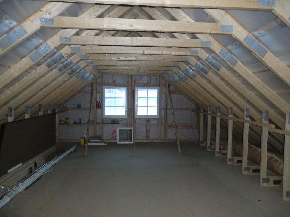

Hei, takk til alle forslag her, setter stor pris på det. Hadde i dag besøk av prosjektleder for en liten visitt der han har fått tak i ønsker på vegger og tak samt lydisolering. Blir spennende å se hva de kommer frem til av pris. Gulvet Osten blir kommer til å bli bent da det skal legges en flytende avrettingsmasser der. Høyden på rommet mellom sponplater på gulv og tak lekter er 149cm, så jeg har desverre ikke allverden plass.
Fikk et raskt prisoverslag ( jeg har en interiørsjef her hjemme som skal ha diverse ting og vi må ta hensyn til hemmes handikap, da det er viktig at hun kan bruke rommet og 2 etg.
Budsjettet blir nok sprengt ser jeg, men man får bare utsette de stor hifi innkjøpene en kort stund.
Et lite bilde av hvordan dette ser ut nå.
Må vel lage en byggetråd etterhvert tenker jeg,
