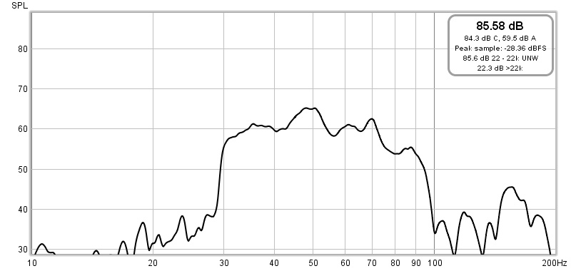

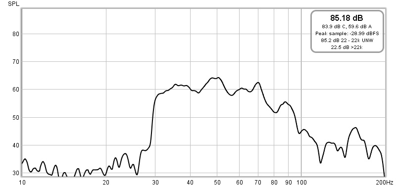

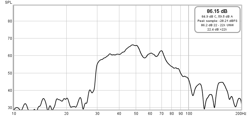

Tok en liten test av metoden nå og med litt fikling med REW tror jeg det virker. Jeg teste bare med en liten 8" sub jeg har stående hvor jeg ikke kan slå av low pass filteret. Genererte en periodisk pink noise 30-200Hz, 256k og satt RTA på spectrum, 1/24 glatting, FFT lengde 256k og window regular. Da fikk jeg dette resultatet ved å flytte mikrofonen ca 30cm:
