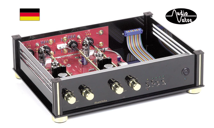

Heisann, i og med rensligheten av plater er omtalt en del, går jeg videre til riaa.
Har for tiden et Audio Valve trinn på prøve, er det noen her på sentralen som har prøvd dette opp mot andre trinn?
Setter stor pris på tilbakemelding om dette, vis noen vil dele sine erfaringer om dette.
Mvh Geir

Ser du har en AN Meishu, det er en veldig god forsterker som du sikkert kan få bygget en AN-riaa inn i. Den kommer tross alt også i en riaaversjon, så det burde ikke være noe hokuspokus. Nydelig drivverk har du også! Men CF-1-armen til Micro er vel ikke optimal sammen med en Denon 103, for å si det forsiktig. Du burde kanskje kikke etter en tyngre arm etterhvert..
Gemini13
03.08.2007
709
114
Kommer antagelig å gå for annen spiller, kjøpte den spilleren jeg har nå fordi jeg hadde lyst til å prøve vinyl igjen, har tittet litt på VPI.
Kommer til å gå for eksternt riaa trinn.
Mvh Geir
