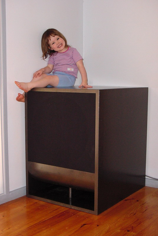

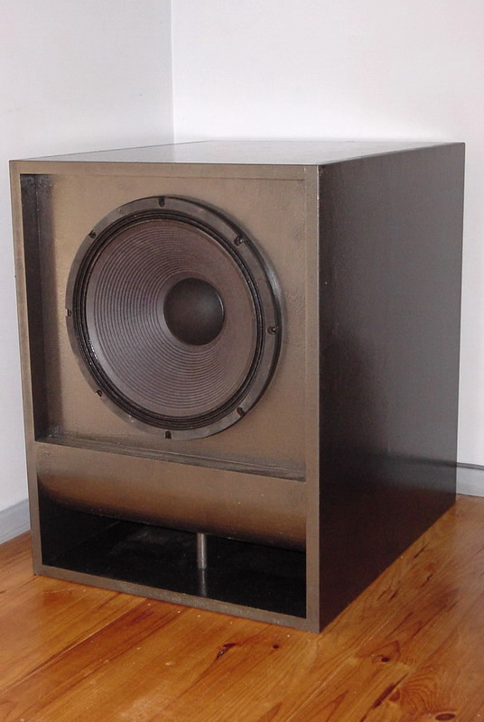

    Her ser du en 18" i skikkelig konstruert kasse. :)

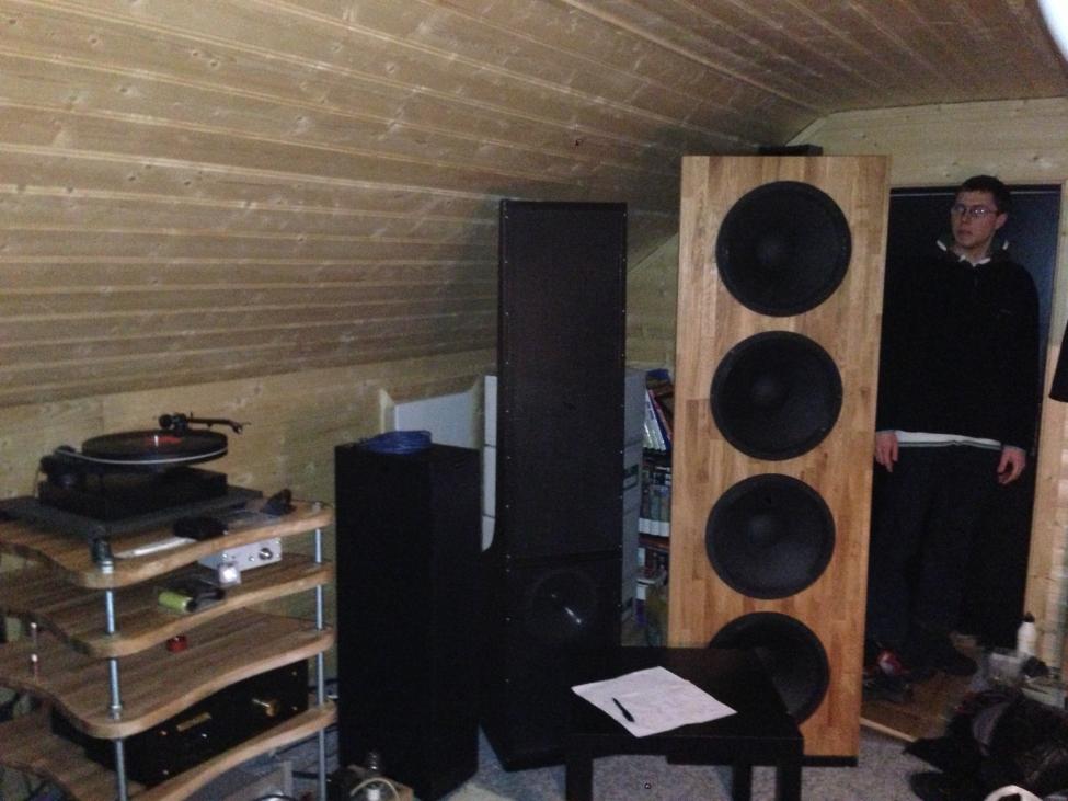

    Jeg går selv og funderer på 4 stk. av de her, som tilsammen byr på 2000 Watt forsterkereffekt og samtidig byr på 4 stk. Peerless XXLS 12" elementer. Tenker på å plassere to ved hver høyttaler.
    Jeg mener man ikke får nok effekt (sub, eller hovedhøyttalere) og heller ikke nok membramareal hva sub angår.
    Alt dette koster rett under 24 lapper, kan ikke forstå annet enn at dette må være sine penger verdt, hvis tørr uforvrengt bass med (også!) god lyd er målet.
    XTZ 99 W12.18 ICE Black Pianolakk - Surround
    Mottar gjerne synspunkter, hvis noe har hørt disse jeg viser til og mener jeg tar feil.
