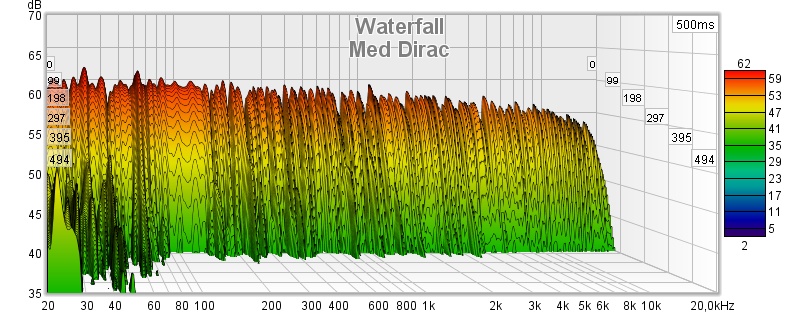

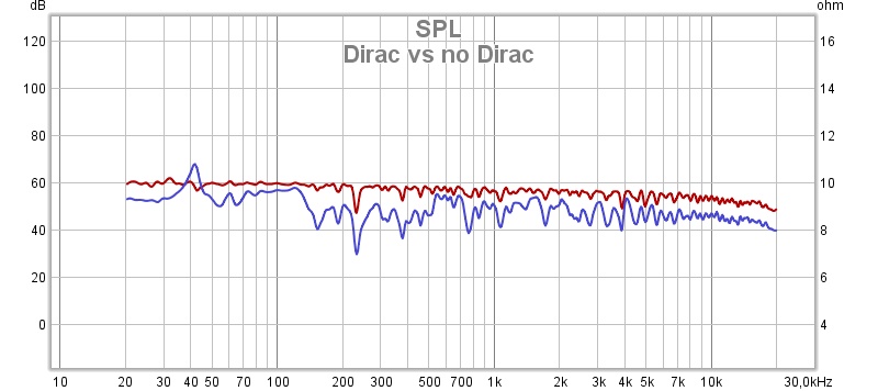

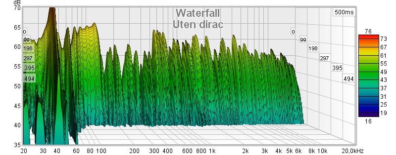

    Etter litt testing med og uten Dirac nå som jeg har fått en del bedre akustikk, så må jeg si at det fungerer meget bra med Dirac påslått. Er fristet til å si at det fungerer bedre nå enn før takdemping. Her er med og uten Dirac;
    Hvis du kan tåle å investere en drøy tusenlapp på Umik-1 målemikrofon, så anbefaler jeg å laste ned gratis prøveversjon av Dirac for å teste om det kan være verdt å vurdere. Det er tenkelig at det kan være enkleste og rimeligste utvei i en stue.
    Man merker at små lyder og detaljer kommer bedre frem, at lydbildet er roet ned noen hakk, at balansen mellom høyttalerne er bedret slik at stereoperspektivet er spikret i midten og at lyden blir en del varmere.

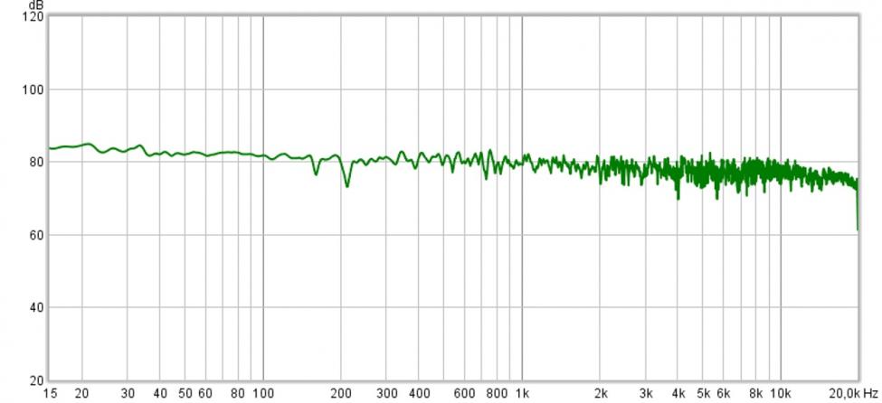

    Ikke at det blir noen problem i ditt tilfelle men en liten advarsel til andre som går med tanken om å fylle rommet med Glava,
    Det er ikke bare bare, for når førsterefleksjoner er dempet så godt og direktelyden fra høyttalerne er så til stede som her hjemme, blir alle kompromisser med å reprodusere lyd via to høyttalere, nådeløst avslørt. Mange fallgruver.
    Sier ikke at det er feil med akustiske tiltak men litt klang i rommet gjør det mer tilgivende.
    Når målinger blir slik så må tungen være rett i munnen, for små ting og feil kommer i et nådeløst lys
    For sammenligningens skyld bruker jeg sånn ca samme oppløsning som coolio
