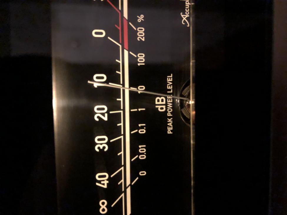

I følge metrene på Accuphasen min bruker jeg hele 12W når jeg spiller jævlig høyt på mine B&W høytalere.
