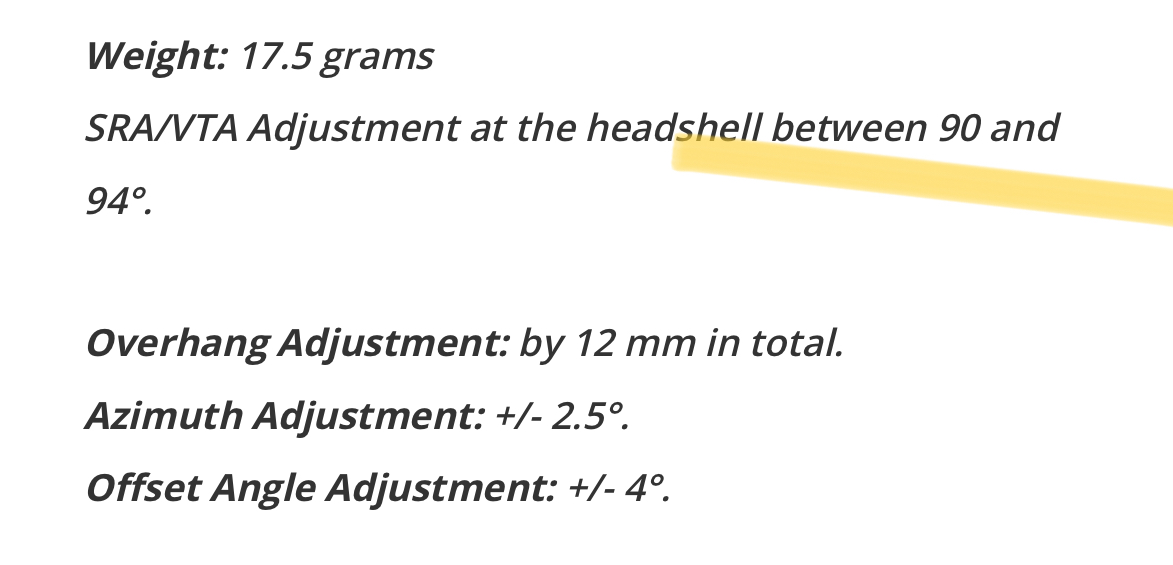

    Ser tøft ut men jeg kan ikke skjønne at et headshell bestående av så mange deler skal være bedre en ett solid stykke?

    Jeg synes at noen skal kjøpe en Korf-arm og fortelle oss hvordan den låter.
    De har noen løsninger som man ikke ser så ofte. Tunge som en Schick eller Bokrand-Ortofon, armrør i stål som en ur-SME, bladfjærbaserte vertikallagre.
    Til prisen man betaler (og forsåvidt materialvalg) burde de jo ikke låte spesielt fantastisk eller?
    Skulle gjerne sett målinger og lytterapporter på den nye kompositt-SMEen også.
    Tok en råsjans og bestilte en jeg, men ikke kommet enda. Bør dog være rett rundt hjørnet!
    Jeg har ikke sett på dette i detalj, men jeg hadde aldri trodd at Orsonic skulle måle så flott som det gjør heller.
    Resonanser i konstruksjoner er omtrent like intuitivt som akustikk, dvs. ikke intuitivt i det hele tatt.
    Meget mulig du har rett. Jeg tenkte bare rent mekanisk. Selv ofrer jeg ikke målinger en eneste kalori, her er alle avgjørelser følelsesstyrt.
    Personlig har jeg mye større tro på det keramiske headshellet du har handlet - uansett pris.
    32.961
    31.258
    Jeg så på reklameblurbsammenlikningen til Korf. Mindre enn halvparten så mye vibrasjoner for mindre enn halve prisen pluss utseende. Solgt.
