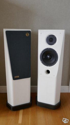

Et slikt par fra Opus 3 i marmor (delvis?) hadde jeg lengst. 15 år. Den ene veltet en gang og gikk i tusen biter, men kostet på meg en ny støp. Hvorvidt de holdt stand ellers vites ikke.
