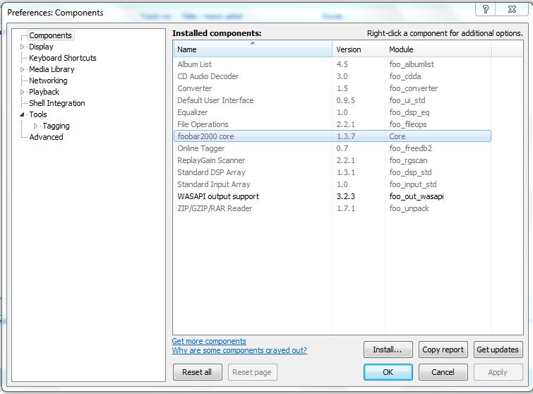

Nei, jeg vet ikke om jeg kan se noe sted i Foobar hva den sender ut, noen som vet? Men ser jo properties på filene og ser det er 96 kHz filer.
Har lastet ned tillegget wasabi, se bilde vedlagt, men vet ikke om jeg i tillegg må aktivere dette på noen måte? ASIO fant jeg ikke i tilleggene på Foobar sine hjemmesider, men trenger jeg det også for å spille av Hi Res filer?

under "playback" - "output" har du noen valg.
Det meste skal være forklart i guiden som jeg linket til.

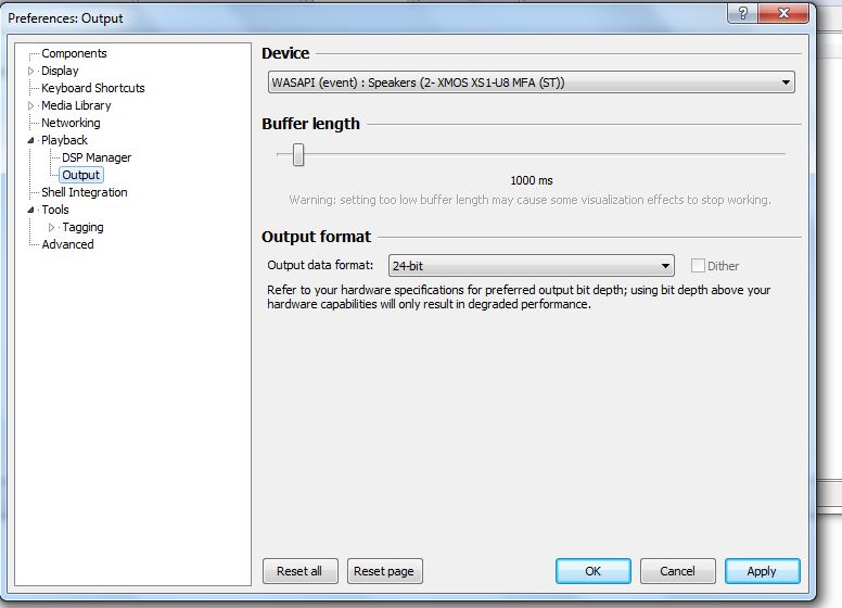

Har nå fått til å spille av 96 kHz filer, som også vises i Gustard displayet. Men skal jeg velge Push eller Event på Output? Og når jeg velger 32 bit som output så får jeg feilmelding om at hardware ikke støtter dette, det er jo feil ettersom Gustard skal støtte 32 bit. Men kanskje meldingen kommer fordi filen er på 24 bit?
Skal Output stå på 24 bit i alle fall, eller må denne endres når jeg ev. spiller av en 32 bit fil?

Du er på vei. Event eller push: - velg det du føler låter best. For meg var det event.
Hvilken utgang bruker du på gustarden? Og hvilken dac har du?
Og er kildematerialet ditt (musikken) 32bit?
Jeg ville valgt output data format 24 bit. Og så kan du teste når du får tak i 32 bits filer.

Alt funker med 24bit valgt i Gustard, men jeg trodde den kunne stå på 32 bit selv om kilden var bare 24 bit. Men da er det løst ved å innstille den på 24 bit.
