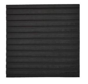

Har en hel gjeng av Tema isolator liggende, kanskje jeg skal teste disse da.

Har brukt Tema Isolator sine under Response Grande med stort hell.
Billige og helsikes bra.
Spikes / Underlag - JFS SOUND SYSTEMS
Har orginalt tregulv/heltrebord i loftstua og gulvet er derfor ikke helt plant - er Tema Isolator så myke at høyttalerstativet mitt alikevel blir i vater?
