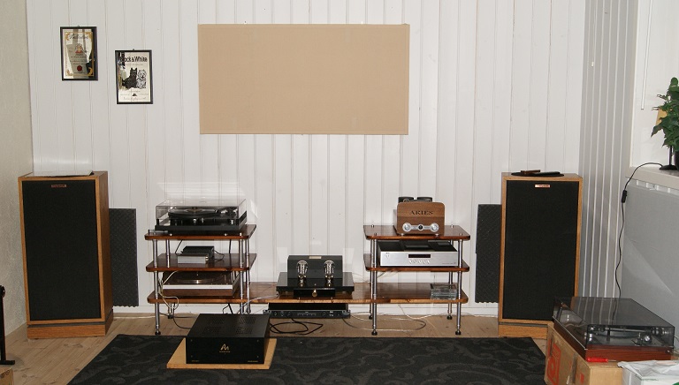

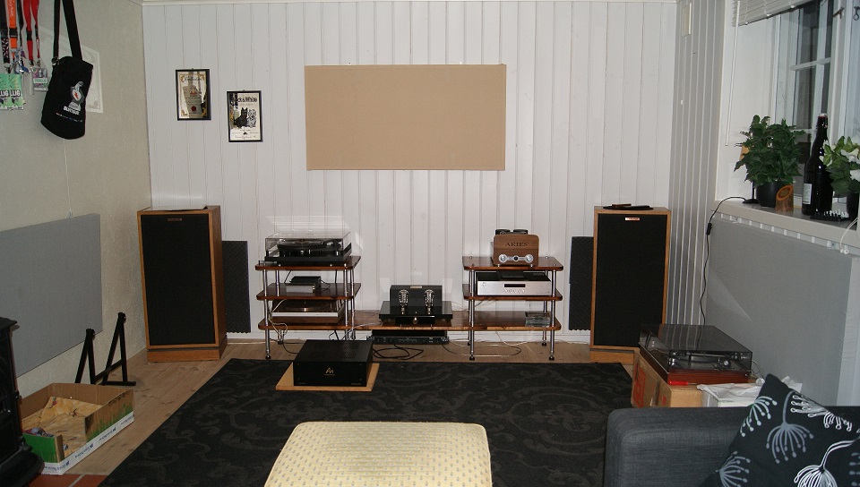

Pr i dag ser det slik ut i kjellerstua.
Tanken var å sette en platespillerhylle i midten, over forsterkeren.
Men kan det være uheldig?
Naturligvis kan den stå der den gjør, men jeg tenkte meg noe mer stabilt underlag.
Alternativet kan være en vegghylle eller reol på langvegg til høyre.
Riaa kan f.eks stå i mellom spiller og forsterker. Kabler lager jeg sjøl så lengder kan tilpasses.
Ønsker råd og tips, burde gjøre/burde ikke gjøre.
På forhånd takk

Ein Philips 212 står vel ikkje så aller verst i eit rack på golvet (forstår det er kjellar, så då er det kanskje lite forplantning av bass gjennom golvet) , men Thorensen burde ha fordel av ei vegghylle. Dersom du ikkje har problem med at sub-bass får basselementa til å røyre frykeleg på seg, eller at du merkar tramping i golvet ved plateavspeling, er det berre ved svært høge lyttetrykk du vil ha problem med feedback, vil eg tru.....
Skal du ha vegghylle, er det greitt å ha det i god arbeidshøgd. Eg vart nøydd til å ha hylla i ein krok, og ut frå erfaringar med dette, vil eg tilrå at du heller har det i midten mellom høgtalarane.

Vegghylle midt på en av veggene, enig med Arve.
Er det et vindu vi ser på den høyre veggen?

Hvorfor vil du flytte den - er vel ikke mye svikt i gulvet...? ;)
Om du merker ulumskheter der den er nå eller du vil flytte den pga. det visuelle, kan nok en solid hylle på veggen være greit.

En vegghylle er vel å anbefale, ideelt sett?
Du har tregulv, og dermed er sjansen for svikt i dette, relativt stor. Selvsagt avhengig av hva som befinner seg under dette, og hvor godt det er lagt.
Det hele er til en viss grad avhengig av hva slags løsning / avfjæring som platespilleren er utstyrt med.
Er plinten fjæropphengt, så ville jeg definitivt brukt en veggmontert hylle.

Takk så langt.
Ja, det er et vindu på høyre side.
Thorensen skal ikke stå der på esken, det er svært midlertidig..
Det er Pro-Jecten til venstre jeg er usikker på.
Vil det bli støyproblemer fra forsterker?
Tregulv med støpt såle. Begge vegger, bakover og til høyre er yttervegg. til venstre er det brannmur med vedovn et par meter unna.

Takk for alle forslag.
Begynner med en vegghylle midt på veggen, om det støyes fra forsterker kan den enkelt flyttes til sidevegg.
Basis er en Rega hylle, men etter noen runder i verkstedet skal det enkelt kunne byttes underlagsplater jeg har i forskjellige materialer.
Oppdateres i familietråden "Larsen og Madammens stue"
