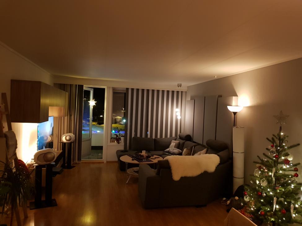

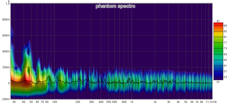

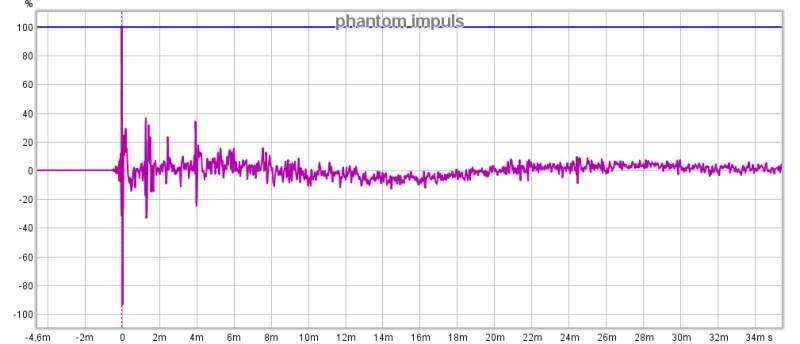

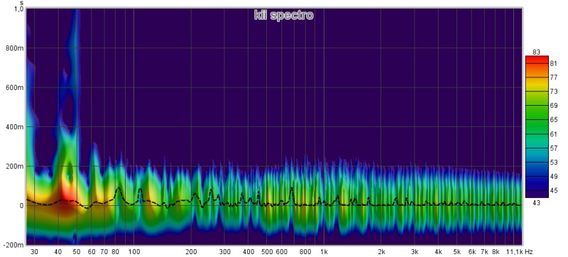

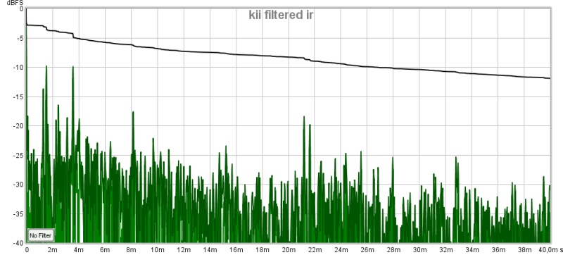

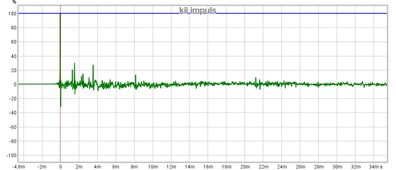

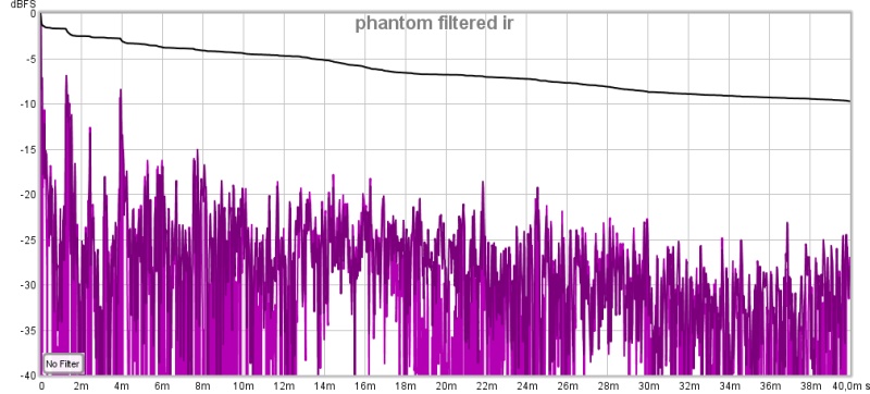

    Jeg har Kii Three og har gjort en del målinger for å se på hvilken effekt kardiode-spredning har i en reell setting. Enkelt sagt betyr kardiode-spredning at man kansellerer lydenergien som går bakover fra høyttaleren slik at man reduserer den akustiske effekten av veggen bak høyttaleren betraktelig.
    I mitt tilfelle har jeg mål Kii Three mot Devialet Phantom Silver, hvor høyttalerene (målte bare én kanal) ble plassert i et hjørne, ca 50 cm fra sidevegg og fronten av høyttaleren ca 60 cm fra frontvegg. Rommet er en stue i en blokkleilighet hvor harde flater som betongvegg, parkett og takplater lagt rett på betongtak utgjør det verst tenkelige scenarioet for enhver høyttaler. Det som er interessant her er styrken på refleksjonene. Her er resultatet;
    Bilde av rommet for referanse;
    Konklusjonen er at konseptet fungerer som det skal, men man kan likevel ikke erstatte god akustikk med smart høyttaler-design. Man kan kun redusere skaden som dårlig akustikk påfører.
