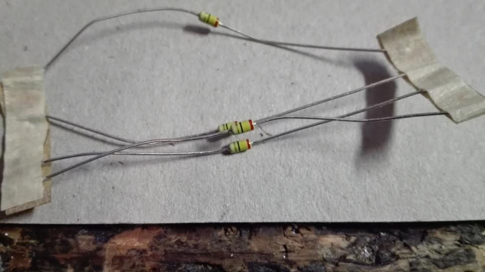

hvilken type kondensator?

Det der ser veldig ut som motstander :)

Det ER vanlige motstander. Kan være 100k, men sliter litt med å se fargene på bildet.

24 ohm finner jeg ut... :)

Har sjekket,det er kondensator:)
Men hvilken type?

24uF da?

Ehh, dette er nok en kondensator. En moderne type som også har fargekoder :(
Har sett de i 10 år minst.
Vet ikke, men tipper det er en eller anna plastfilmtype.
Ladde de opp?
Glem det, disse har så liten kapasitans at de holder på spenninga et nanosekund.

Er fremdeles kondensator,sjekket med lcr meter + fulgte med et china jc2 kit og der skal de brukes som kondis,tror det var 22pf ellet 100pf
Lurte på å bytte disse ut med noe bedre

Tror kanskje det er Ceramic Monolithic Axial kondiser..

Sorry - 24 skal det selvsagt være. Merkinga er klart 24 , - "et-eller-annet" :) dersom det virkelig er kondiser er det antageligvis keramiske. Om det er noe poeng å bytte, kommer an på plasseringa i kretsen men polypropylen blir sjelden feil, hvis du nå absolutt skal bytte til noe annet.

Er det ikke
Hvit
Grønn
sort
rød
95pF med 2% toleranse?
Kondiser med fargekode tar utgangspunkt i pF.... Multiplikatoren er sort, altså 1. Hvit er 9, grønn er 5, rød er 2.

Neppe. 95(0) er ikke noen verdi i noe system. Det er rød-gul-sort-gull som blir 24pF 5% som er en verdi i E24, noe som er relativt vanlig for kondiser. Når det gjelder å bytte ut denne kondisen i en JC-2 så er vel den en "millerkondensator" og da vil du IKKE bytte ut en keramisk kondis med en folie. De er altfor induktive for denslags. Den kondisen vil ikke ha noe som helst med lydkvaliteten å gjøre. Bruk de du har fått ;-)

Ah - Miller-kondis..... støtter dette - både verdi og bruk..
