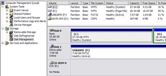

Men prøv dette først:
Høyreklikk på Min datamaskin
Velg Behandle
Velg 'diskbehandling' som ligger under 'lagringsplass'
Her skal du få opp en oversikt over de forskjellige diskene og stasjonene på maskinen
Høyreklikker du på en av diskene eller partisjonene kan du endre på "stasjonsbokstav og -baner"
Se om disken du etterlyser ligger her og har fått tildelt en stasjonsbokstav, hvis ikke så setter du en selv som ikke er i bruk allerede og ser om det hjelper.
