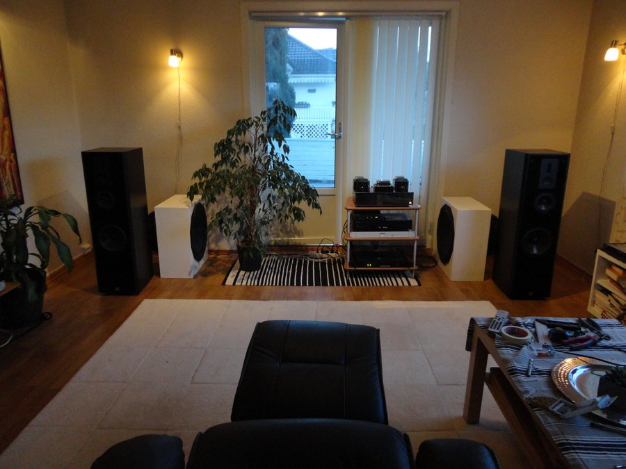

Jeg ønsker på sikt å høre litt lenger ned i de lave oktaver. Har stramt budsjett og er åpen for bruktkjøp. Skulle gjerne bygd selv, men har hverken kunnskaper eller verktøy til denslags. Hører sinustoner på 31 Hz like godt som lenger opp i bassen slik det står i dag. Har digitalt delefilter i Audiolense som burde gjøre det problemfritt angående deling i bassen. Ønsker ikke å dele høyt siden jeg liker godt den stramme å detaljerte bassen jeg allerede har. Ser ingen grunn til å avlaste "smultringbassene" med høy deling. Har nok headroom.
Hva passer best når det bare skal spille opp til ca. 35-40 Hz? Rommet mitt er ca. 20 kvadrat med tykk betong rund baut.
Råd, tips og innspill mottas med takk.
Mvh. Bergfinn
Ps; Har en liten REL T5 som står i boden, men den klarer ikke å nå opp mot Opalene i hverken lydtrykk el. headroom. Ser ikke noe poeng i og teste det engang.

Jeg har 2 custom* Tangen Ragnarok 212 som tar seg av 20-40Hz. 2 Beyma 12" i hver, i knøttlite trykkammer. ELF-prinsipp med andre ord. Drives av klasse-D forsterkeri. Henger lydtrykksmessig med resten av anlegget, som klarer 106 dB peak i lytteposisjonen.
*De er ikke kubiske i formen, men har rektangulær grunnflate og kvadratiske ender. Det er hele køstomgreia.
