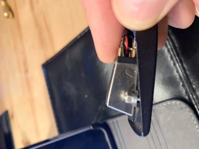

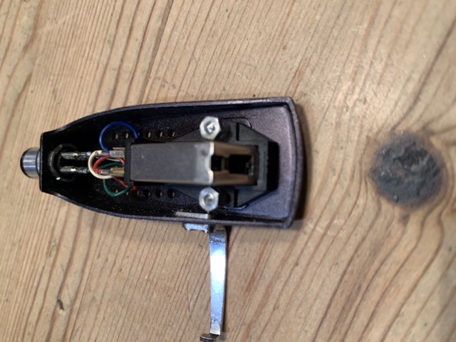

    Skal hjelpe en kamerat med å få hans gamle platespiller opp og gå igjen, men stift er forsvunnet under lagring. Pickup er produsert av Ortofon, den er merket med Ortofon.
    Plast på stifthuset var rød, og det er pickup som spiller (Akai) ble levert med. Han kan selvfølgelig kjøpe en ny rimelig pickup, men han har lyst til å ha den mest mulig lik som den var da den ble brukt.
    Håper det er noen som kan hjelpe med typebetegnelse på pickup.
    På forhånd takk.

    Ortofon VMS 20e Mk ii fra 1979.
    Slik jeg husker det hadde F- og FF-seriene mattsvart kropp. VMS 20e Mk ii og den dyre M-serien var de eneste med blank kropp. Den røde plasten er nok fra en billig ettermarkedsnål, originalt var den svart. Den går for å være blant de beste fra Ortofons mm-serier pga sin detaljerte, varme (nesten romantiske(!)) gjengivelse. Jeg foretrekker VMS 20e Mk ii over F-, FF- og OM-serien. Svært populær for 40 år siden da den kom på markedet. Jeg kjøpte den da, og jeg har en nå. En favoritt mm-pu for meg.

    Ortofon FF-15 hadde rød stiftplast, og noen utgaver hadde blankt pickuphus, men huser her likner mest på VMS.
    Det tyder på at FM-nissen har rett, og at stiften var uoriginal.

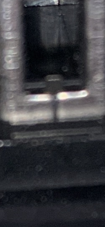

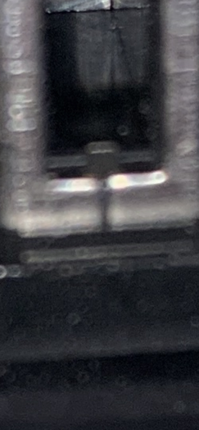

    Prøvde å sjekke om det var helt rette sider i åpningen, og det kan se ut som der er en liten «klump» på øvre kortsiden som gjør at det ikke går an å montere stift hvor alle sider på tappen er rette.
    Så hvis den røde stiften på bildet til StianG er en ff stift tror jeg pickup er en ff.

    Da ser det ut som du har en F/FF15. Jeg fant ytterligere to vms hus med uoriginale nåler der den ene faktisk gikk i begge typer hus, mens den andre kun passet i vms.
