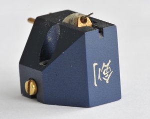

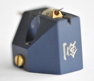

    bruker stativ. Her er noen eksempler. Begge bildene er tatt i JPEG -
    "Fine" uten annen etterbehandling i Photoshop enn beskjæring og
    JPEG-komprimering for å kunne plasseres her. Bilde to er faktisk
    hardere komprimert enn bilde en på grunn av større detaljrikhet i
    originalbildet.
    Det første bildet er tatt med kameraet satt til "Program". Da valgte
    automatikken blender 4,5 med svært begrenset dybdeskarphet som
    resultat.
    Det neste bildet er tatt med "Blenderprioritet" (A) og blender satt til
    22. Her får vi mye mer dybde.
