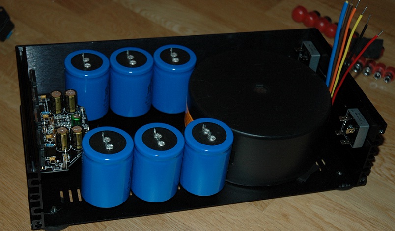

4 stk 300VA trafoer - en til hver halvperiode pr. kanal, 80.000uF og 2 likerretterbroer til hver kanal.
Som inngangskondiser: "Styrol A" - highteck fra 50-tallet. Uslåelig!
En trafo til hver halvperiode? Hvorfor og hvordan mener du?

med det menes at f.ex. ene trafoen+likeretter kobles til +spenning og nullpunkt. mens andre trafoen+likeretter kobles til -spenning og nullpunkt.

Jepp! Hvorfor? Stabil som mulig psu. Hver trafo går til hver sin likeretter som igjen kobles som en vanlig +- strømforsyning. Samme til den andre kanalen.
Resultatet er uovertruffen stiv psu!
