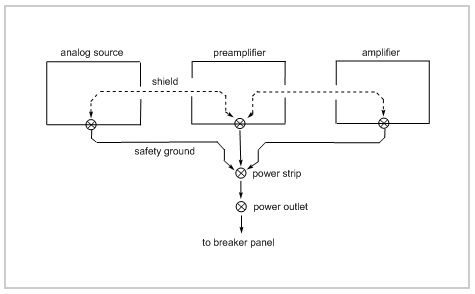

    Fra kabel til kabel snakker vi vel om elektromagnetiske felter/støy og her kan det også være interessant å vite litt mer om avstander (når det kan tenkes å bli et problem 3 cm - 12 cm eller mer mindre? Jeg aner ikke:cool:
    Mer konkret strømkabler, er det eventuell utstrålt støy som er problemet langt mer enn innstrålt?
    Jeg viste i innlegg #158 til en mekaniske for felt/støyoverføring til signalet i ubalanserte overføringer, hvor avstanden er langt mindre enn 3 cm.
    I slike grensesnitt er skjermen i signalkabelen en del av signalkretsen enten man liker det eller ikke. Som man ser av figuren ovenfor vil jordlederen i strømkabelene ligge som er parellel leder til denne skjermen. Det blir en strømdeling i henhold til impedans (resistans) i jordledere og skjerm. Jordlederne i nettkabelen deltar i signalkretsen. Disse ligger gjerne bare millimeter unna 230 Vac lederne.
    Om dette er ett problem, ikke som jeg har erfart. Jeg bruker balansert overføring av signalet og da er skjermen ikke signalretur, eller jeg kopler chassis direkte sammen med egen leder (pec).
    Man kan vell tenke seg en nettkabel uten skjerm for enkelhets skyld, hvor jordlederen ligger nærmere en fase enn den andre fasen. Kanskje dette blir ugunstig. Tror det. Ser at noen nettkabler har jordleder snurret motsatt vei i forhold til faselederne. De blir da omtrent 90 grader i forhold til hverandre. Sikkert mere gunstig, men likevel.
    Padda til Nordost løser dette ved å legge inn litt motstand på jord på hvert uttak unntatt ett. Kretsen som ligger i parallell til signalet blir da mere høyomhig og leder mindre av signalet. Noe å tenke på.
    Vis vedlegget 162855
