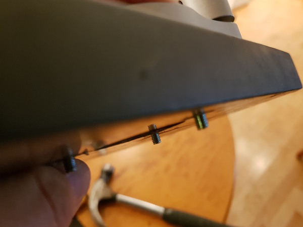

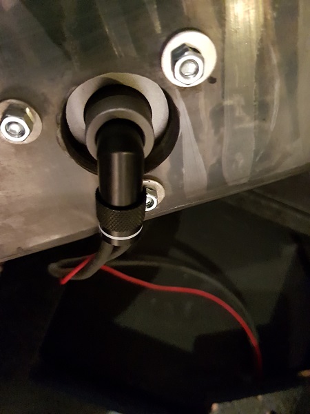

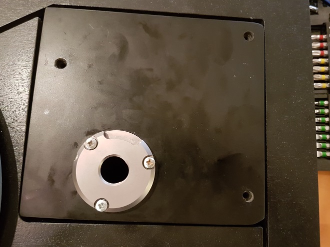

    Jeg brukte gjennomgående bolter med låseskive og mutter (men uten ooo-ring 😀) på undersiden av armbordet. Hos deg er kragen skrudd inn i armbordet?
    united
    23.07.2009
    25.267
    37.922
    Indre Østfold

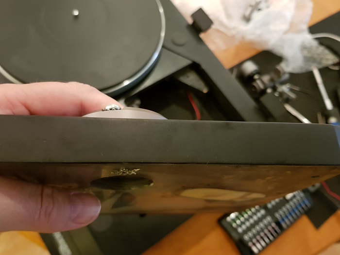

    Mistenker at det ikke ble godt nok å skru delvis inn overfra, så vedkommende som gjorde dette, satte på en slags stift underifra ser det ut som, og trolig har han limt hele greia også? Må nok bruke hammer eller lignende og slå den ut nedenfra? I verste fall kan armbordet snus og fikses kosmetisk etterpå, eller i aller verste fall, må armbordet erstattes.

    gjennomgående bolter skal det nok til slutt bli, ja
    sånn kan armbordet plasseres, om vi kommer til å herpe stedet der kragen sitter nå.
    får ta det med til verkstedet på jobben i morra. Der er det verktøy, i det minste.

    Om du drar ut stiften, får du kragen løs da?
    I så fall kan du vel skaffe bolter som er lange nok og feste på undersiden.
    Er kragen limt blir det mer utfordrende. Hammer? Tja, verdt å prøve litt forsiktig i hvert fall.

    trur nesten jeg løste det, ikke tålmodig nok til å vente på verkstedet.
    Det enkleste er hammer (ikke pistol, som Tramteatret "mente")!
    Noen har prøvd mye rart her og endt opp med lim og pynteskruing:)

    fant både lim og bolter i skapet, så nå er det bare å finne muttere, med eller uten medfølgende bolter.
    Ikke noe å misunne meg disse pusleriene, men det var en fin begrunnelse for å holde pysjen på i hele dag.

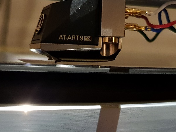

    takk, ja dette går nok bra nå ja. Lettelse å ikke ha smadra hele armbordet, slapp å lage nytt.
    Er alt for lat til å løsne på arma hele tida for å foreta disse småjusteringene, dette bør hjelpe på fininnstillingen av VTA. Og art9 er jo litt i overkant kilen på akkurat VTA.

    Har Art9 selv og da er "on the fly" justeringen veldig grei, men gjør det også mye lettere å bytte mellom ulike PU/headshell komboer.

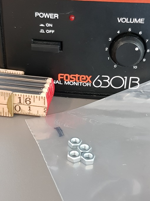

    et steg nærmere enkel vta
    Fire muttere innkjøpt, spanderte på meg en ekstra, sånn for sikkerhets skyld, noe som totalt kostet meg kr 2, 00. Dyrt, men det koster å være kar (i og med at jeg betalte kontant, ville tre stykker i praksis også kostet kr 2,- så gjorde nok et ordentlig kupp der).

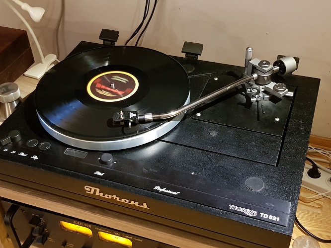

    da er vi oppe og kjører
    de passet. Men det visste jeg jo, siden jeg prøvde mutterne mot medbrakte bolter i butikken. Det er lite som slår isemkram i løsvekt. Du kjøper akkurat det du skal ha (nesten). Plastpakker med greier på Clasern er ikke i nærheten, du kjøper alt for mye, og kanskje passer det ikke engang. Jernia - CO - 4-0

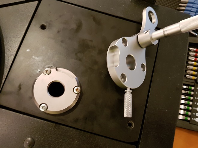

    på med arm og dinpluggen før armbordet skrus fast.
    Så er det å feste arma sånn noenlunde høyt og begynne å spelle og justere
    ikke noe som er galt, vaffal
    Tror jeg forløpig har havna temmelig nær der jeg var, men litt moro var det lell.

    Nei de er verken cryonbehandla eller besverga av noen sjaman, men det må jo bli renere lyd av dette likevel, siden jeg fjerna litt lim i prosessen. Syntes arma satt så bra st jeg droppa limet.

    Dette ser jo bra ut.
    Isenkram, ja.
    I min Osloperiode på Sagene for 20ish år siden var det en opplevelse å gå på O. Mysterud & Eftf. og bli ekspedert over disk, en sjeldenhet også da.
    Ser derimot litt vel bred ut den spilleren til din smale smak, eller hva?

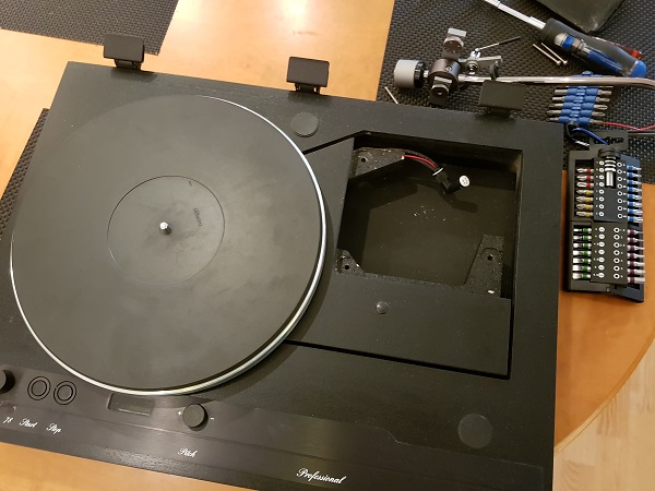

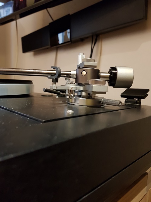

    limer inn bilder over utgangspunktet. I tilfelle jeg skulle skru meg helt bort.
    Et glidende knepp opp i morra, tenker jeg. Kan jo ikke finlytte uten øl, men nå var det på høy tid å ta den månedlige hvite dag (kl 24 er alt lov. Og ja, stoppa før midnatt i går).
    Helt uproblematisk å droppe limet, etter mitt skjønn! Med såpass til skruer, skiver og muttere på plass, er behovet eliminert! :-D

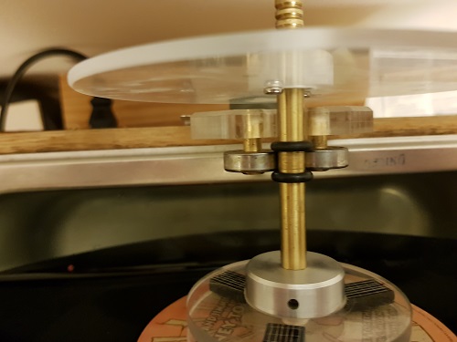

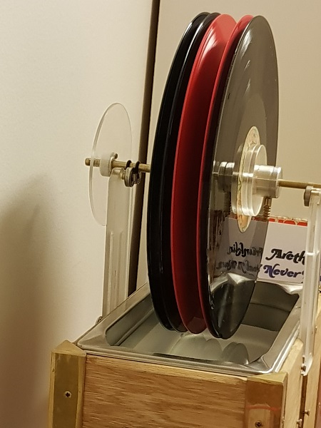

    da fikk jeg endelig tak i de forjettede Oringene. Litt før jeg regnet med, tusen takk til Scrooge for den store tjeneste. For meg tar ting tid, eller mye tid, og Lillestrøm er flere mil unna Løkka. Men kombinasjonen av energisk ungdom (Scrooge) og den store oppfinnelse (posten), gjør at vinyl atter en gang kan styles opp før en runde med PUens stylus.
    På med ringer på spindel og kjapt i gang med en vask eller to. Det har jo også i det siste tikket inn en plate eller to via telegrafen
    Alle skiver skal selvsagt vaskes og få nye innercovere.
