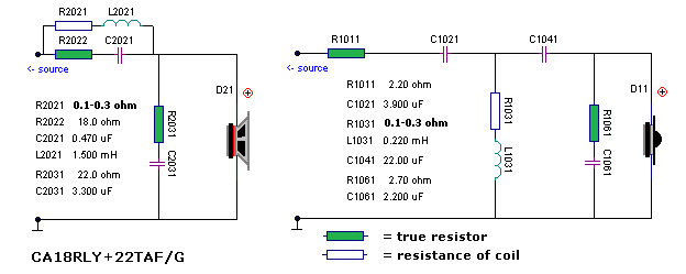

Hva slags delefilter er dette (hvilken orden)?
P
parafinoksen
Bare nysgjerrig på hva som sitter i høyttalerne mine:
S
Syncrolux
Bassen er vel 1. orden. Diskanten 3. orden.
Edit : tenker da rent elektrisk.
Regner med den har to basselementer…. ? Hvis ikke klinger den kanskje litt lyst.

Det er svært at sige ud fra det elektriske delefilter alene da den delefilter type og orden man ønsker at bruge er en kombination af det elektriske filter + enhedernes naturlige frekvenskurve i den givne kabinet. Sagt på en anden måde så er det på den akustiske side man måler og sammenligner med den ønskede target-kurve for den enkelte filter gren når man designer filteret.
Ren toveis med ett basselement. Ikke noe bassmonster, nei, men passer bra i en liten stue
Ok, jeg trodde man kunne se det av antall komponenter.
S
Syncrolux
Den elektriske topologien kan man se ut fra skjemaet ja, men hvordan det oppfører seg rent akustisk vet man ikke uten å gjøre målinger.

Elektrisk og akustisk er 2 helt forskjellige ting. Man kan ha 4. ordens elektrisk filter som gir 2. ordens akustisk avrulling, eller vice versa. Det kommer helt an på driverne, respons, impedans, fase osv.
Når det er sagt så er det filteret som er vist i første innlegg der det som på forvirrende diy-folkemunne kalles 4. ordens filter.
I realiteten så er det ett assymetrisk filter for å kompensere for at diskant og bassmellomtone er montert på en flat baffel. Bassen ruller av mer eller mindre med 2. ordens steilhet, mens diskant ruller av med 3. ordens steilhet. Da kan man få de til å summere ved delefrekvens som kan verifiseres ved en jevn frekvensrespons rundt delefrekvens når elementene er i fase og en dyp dip i frekvensrespons om man inverterer fasen på en av driverne.
cbarth1
24.08.2012
2.198
2.448
Arendal
Noen elementer har en kraftig stigende respons oppover I frekvens (og kanskje en basic motorkonstruksjon som gir kraftig økning i impedans oppover I frekvens) så en enkelt spole I serie og en kondensator I paralell gir ikke nok avrulling. Da må man ty til kraftigere skyts. Da kan f.eks ett 3. eller 4. ordens filter med lavere Q hjelpe å forme responsen til ønsket kurve.
Andre ganger kan det fungere med impedansekorreksjon og 2. ordens filter med skarpere Q for å oppnå ønsket respons.
Andre ganger kan man bruke notch filter for å ta skarpere oppbrytninger og disse kan også brukes til å forme responsen.
Serie eller paralell notch filtere (RCL) filter kan være skarpe redskaper.
Uansett hva man gjør så må det simuleres og måles. En høyttaler er en skapning av ekstreme kompromiss.
Merker selv at kjepphestene mine har endret seg over tid. Den gjengse oppfatning hvis man frekventerer DIY Audioforum og andre fora er at den hellige gral er power-respons og impulsrespons. Personlig så er min pri 1, 2 og 3 fase, fase og fase (akustisk sådan).
Pick your poison 😄
