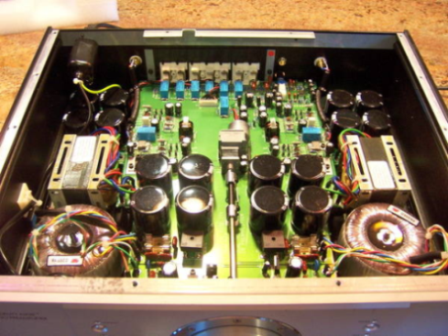

Synes du gjør problemstillingen litt 2-dimensjonal i betydning av at har man en grei impulsrespons så ordner det meste seg. Som de andre her har gitt en tilbakemelding på så hjelper ikke AL på kretsdesign som har avvik/feil. Som Man på peker er dette forskjellen på ”ræva og salige” forsterkere.
Prøver å illustrere styrker/svakheter i elektronikken med et bilde av en ”salig” Musikal Fidelity forforsterker – her er det lagt stor vekt på design av PS (power supply). Et område så opptar mange hifi nuts.
Hvis du tar vekk noe så enkelt som spolene i PS (4-kant klossene til h/v i bilde) så får du et annet lydbilde. AL klarer ikke å kompenserer for bortfall av filtrering og betydingen denne har for det resulterende lydbilde.
