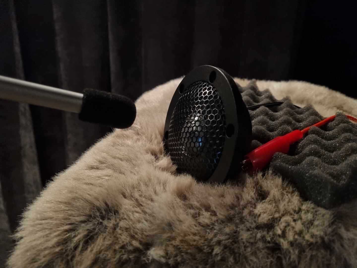

    I forbindelse med salg av et par ett år gamle og ubrukte diskanter, Bliesma T34B, skulle jeg foreta en måling for å kontrollere at disse var i orden. Jeg har brent meg på å ikke måle umiddelbart ved ankomst tidligere så det er ren dumskap at dette ikke allerede var gjort, men det er en annen sak..
    Uansett får jeg svært merkelige måleresultater. Det er kontrollert at det ikke er noe DSP rester som ligger igjen her, kun 500Hz HP ligger inne..
    Målinger med større avstand enn 10cm er med gating.

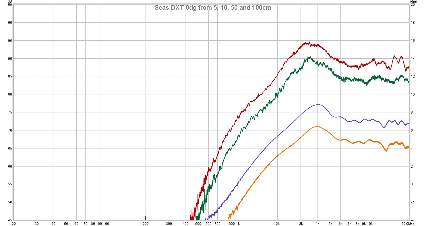

    Dette ser jo helt kokko ut så jeg må finne noe å sammenligne med. Måler derfor Seas DXT som sitter i Bragi høyttalerene (ink. passivt filteret):

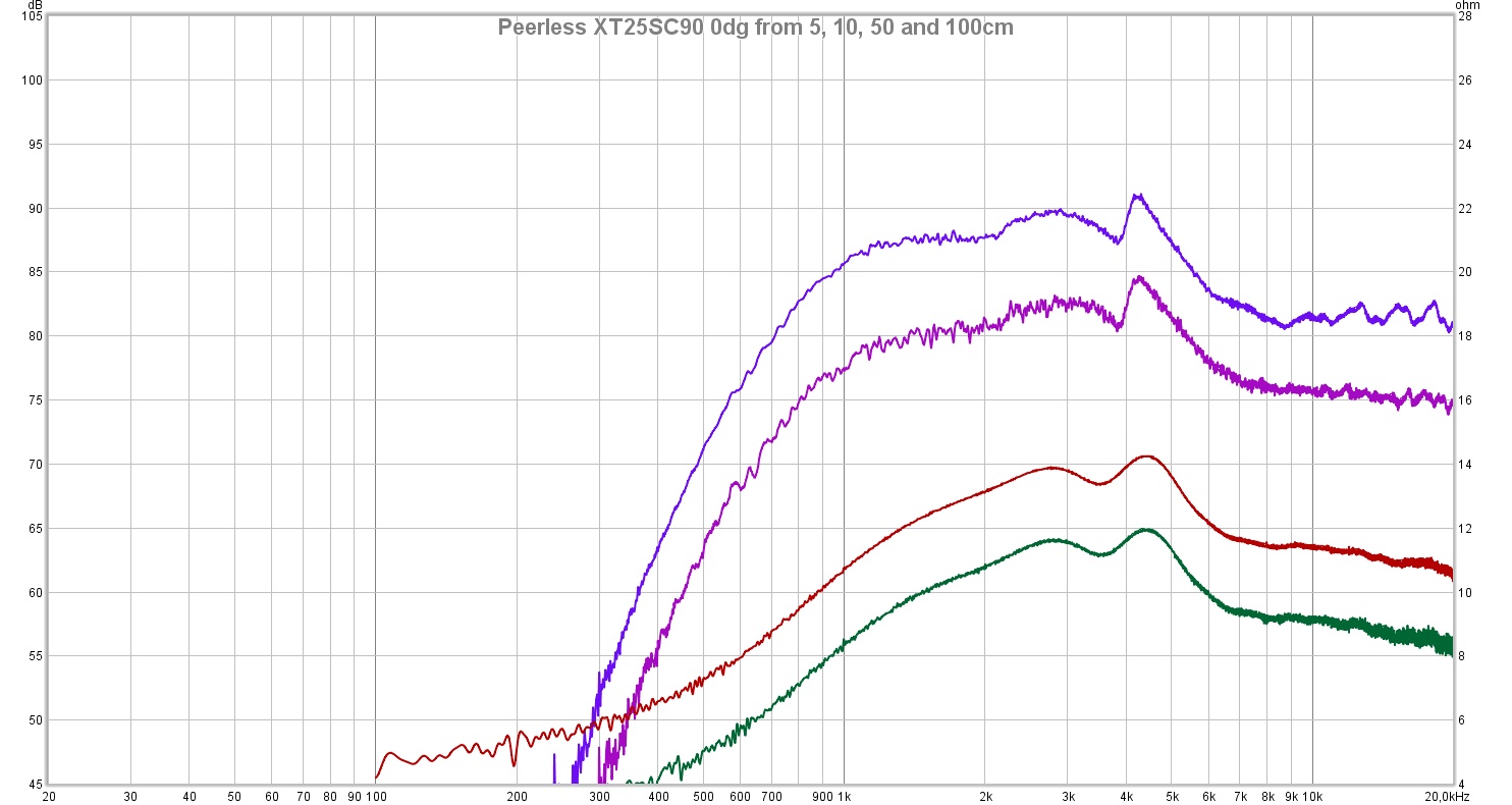

    Peerless XT25SC90:

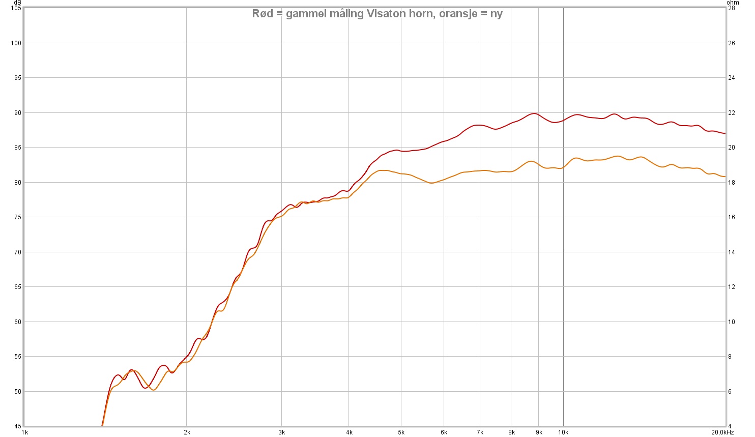

    Dette ser jo tullete ut alt sammen og ved sammenligning mot en kjent referanse, dvs. en tidligere måling under helt like omstendigheter, blir det litt mer klart hva som foregår. Her er dagsfersk måling av Visaton TL16H sammenlignet med den som ble utført ifm. denne tråden.
    Nivået fra 4kHz og oppover er jo helt på bærtur, og avviker her inntil 7,5db! Sett bort i fra nivået så er responsen veldig gjenkjennbar. Dette gjør meg ytterligere urolig da jeg er usikker på om det samme kan sies om responsen til Bliesma sammenlignet med databladet? Men det samme gjelder for så vidt de andre diskantene også.

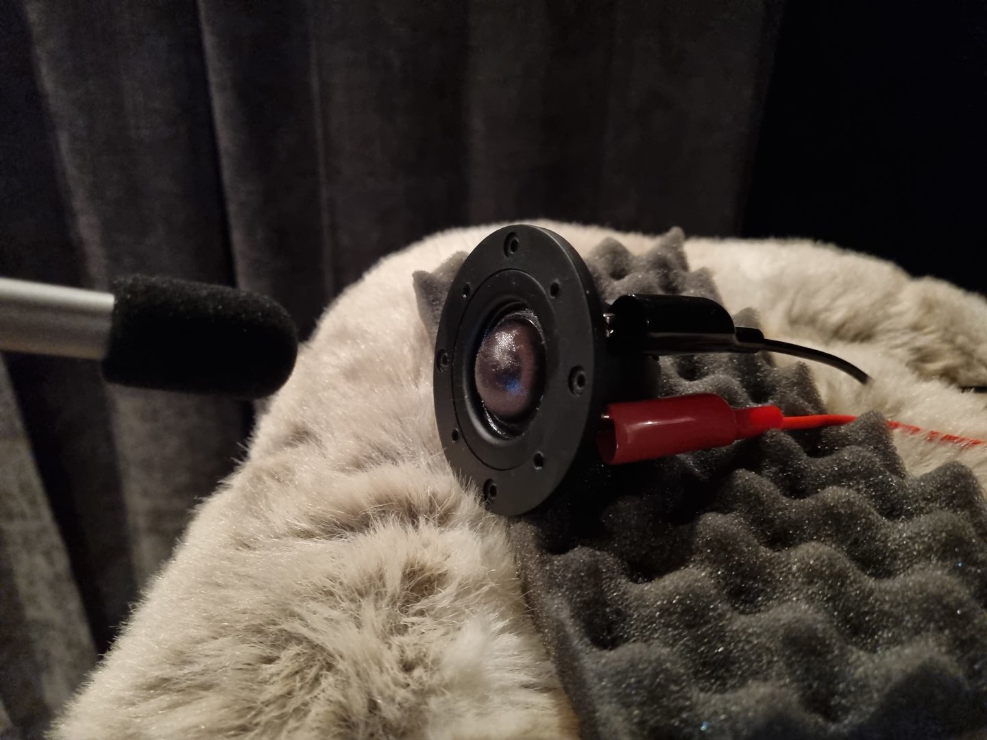

    Her er nye målinger med og uten baffel.
    Jeg noterer meg noe rufs rundt 6-8kHz når jeg måler fra lengre avstander, men det ser jeg at andre opplever også:
    Tror jeg sender en henvendelse til Stanislaw for å dobbeltsjekke om dette ser normalt ut. Hvis andre har nærfeltsmålinger av disse, må dere gjerne dele!

    Ser bra ut det der, 5-6k k søkket du har uten baffle er diffraksjon kanseleringer, tøyset endel med samme problem selv.
    elementene er også kinkige hvis du ikke feller de ned i baffle, hvis ikke nedfelling fyll opp rundt element med filt, ellers får en ganske kraftige søkk i respons.
