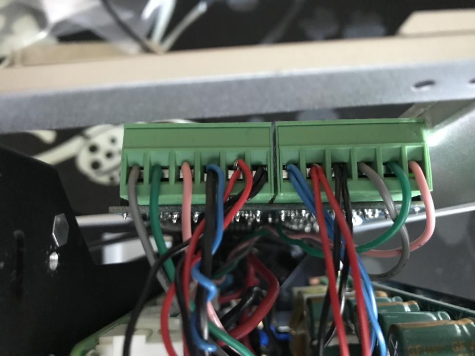

Skal få knipset litt. Prøvde alle utgangene på DSP'n for å være sikker på at alle gir lyd.
Lyden fra dsp'n er uansett mono. Kan hende jeg har feil plugin. Saken er at icemodulene skal drive hvert sitt basselement. Og anaviewene skal ta hver sin topp. Har bypasset alt i softwaren for å utelukke det som feilkilde

Fant ut av jeg hadde koblet plus og minus feil på den ene xlr inngangen til minidsp'n. Men ingen lyd etter rettelsen heller. Ville tro at siden dette var på selve inntaket i kabinettet at det ikke ville ta knekken på akkurat de to kortene..
Vanskelig og ta bilder av dette oppsettet da det er trangt om plassen.
Utganger dsp
Inngang kort 1
Inngang kort 2
Begge kortene side om side
