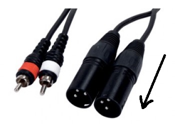

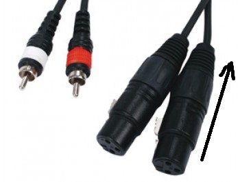

Haha ja sånn kan det være! Men disse kabelene har xlr på høytaler( aktiv subwoofer forsterker siden) og så er de rca på den andre siden som går inn på reciver siden. Spiller det forsatt ingen rolle?
Balanserte kabler er på en måte alltid retningsbestemt - i og med at man (som regel) har en male-XLR i den ene enden og en female-XLR i den andre enden. Female-XLR kobles alltid på en balansert utgang - balansert utgang på DAC, balansert utgang på forforsterker/receiver etc. Male-XLR kobles alltid i mottagerenden av signalkjeden - inn på en forforsterker, inn på et effekttrinn, inn på en aktiv subwoofer etc. Sånn sett kan man ikke snu en XLR-kabel.
Har man en kombinasjon av RCA- og XLR-plugger på en kabel, blir dette å anse som en overgangskabel. Den er også retningsbestemt - i den forstand at det er XLR-pluggen i den ene enden som bestemmer retningen på kabelen. Med male-XLR i den ene enden, får man en RCA->XLR-overgangskabel - altså fra RCA til XLR. Med female-XLR i den ene enden, får man det motsatte: en XLR->RCA -overgangskabel - altså fra XLR til RCA.

Så problemet er at du har male istedenfor female (eller vice versa) XLR?
Hvis du kjenner noen som kan lodde eller krympe dette for deg så er det en smal sak å bytte. Men skal du betale en fagmann for det så koster det fort litt penger vil jeg tro.
Hvis de er nye og du kan returnere/bytte hos forhandler ville jeg gjort det.

Skal man her omterminere bare for å snu ledningen, altså med samme plugg på både reciever og sub men ledningen med pilen i riktig retning?
Det stemmer. Samme koblinger bare snu pilen. Disse er bestilt og lagd etter mitt ønske, så de kan ikke returneres.

Om du bare snur kabelen, slik som jeg skjønner at du ønsker, så må du passe på at XLR pluggen passer på in på subben. Da det er male og female plugger på xlr kabelen. Ta også et bilde av pluggene, slik at du har et referansepukt til når du skal lodde. På din kabelså er det vel 3 ledere, der du skal bruke alle 3 på xlr pluggen, men kun 2 på rca pluggen... Pass på å se hva Viablue gjort med den "ekstra" lederen orginalt

Hvis jeg har forstått det riktig, har trådstarter fått en kabel som kan brukes fra en ubalansert utgang til en balansert inngang. Altså en RCA->XLR-kabel - med male-XLR i XLR-enden. F.eks. for å plugge inn i et effekttrinn som bare har balanserte innganger. Mens han egentlig skulle ha hatt en kabel som kan brukes fra en balansert utgang inn på en ubalnsert inngang - en XLR->RCA-KABEL - og for å koble slik, må han ha female-XLR i XLR-enden. Elektronikk er jo laget slik - alltid samme type XLR på utgangene og alltid den andre typen XLR på inngangene. Umulig å snu kablene.
RCA->XLR:
XLR->RCA:
Jeg oppfatter at kontaktene er helt riktige de skulle bare vært montert på motsatt ende av kabelen slik at de matcher pilene på selve ledningen.
Slik at det bare er ledningen imellom kontaktene som skal "snus"

Det er ikke "bare" det - da må jo alle pluggene av - både XLR- og RCA-pluggene. Men da er jo kabelen å anse som feilvare, skulle jeg tro - ingen seriøs leverandør kan levere kabler som er terminert mot pilretningen - uansett om det ikke betyr noe rent lydmessig.

Jeg tror ikke et øyeblikk at det betyr noe for lyden - men jeg vil tro at trådstarter riskerer at kabelen har en redusert verdi ved et videresalg hvis den er terminert på den måten. Det finnes sikkert en og annen pirkete kjøper som kan lage litt styr rundt noe slikt.
