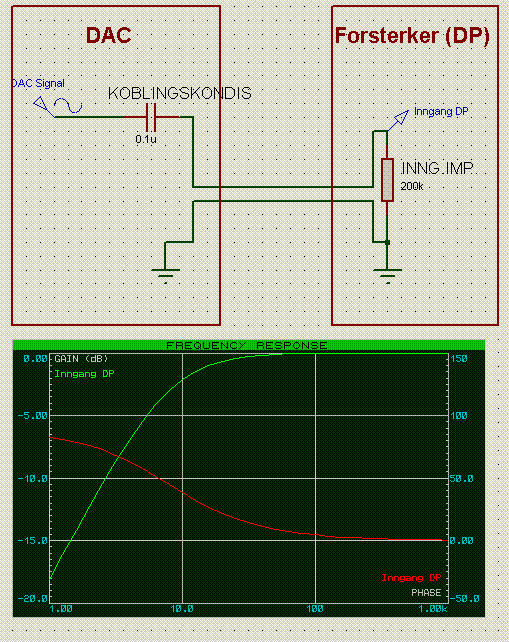

Hvordan beregner man grensefrekvensen på en kondensator i serie…?
Jeg vil jo tro at å velge så liten verdi som mulig er bra – fordi da faller grensefrekvensen..?
Hva er bakdelen med å velge en liten kondis…?
f=1/(2PiCR), Grensefrekvensen f er - 3dB punktet. Formelen er den samme enten det er høypass (C i serie og R i paralell) eller lavpass (R i serie og C i paralell). Vær oppmerksom på skaleringen av R og C (nano, pico, mikro, milli, kilo, mega osv.)
Det er omvent jf. over. mindre kondis i en gitt impedans gir høyere grensefrekvens

Glimrende KJ...
I formelen din....
for C = 1 mikroFharad, og R (inngansimpedansen på DP) = 200KOhm
Så får jeg:
for 1 mikroFahrad
f= 1/ (2 x pi x 1 mikroFahrad x 200kOhm) = 0,79Hz...?
For 4,7 MikroFahrad
f= 1/ (2 x pi x 4,7 mikroFahrad x 200kOhm) = 0,16Hz...?
Synes selv dette ble lave verdier.....

Regningen er riktig nok. Det kan være en fordel å bruke litt høye C verdier i tilfelle du senere evt skal bruke en forsterker med lavere impedans enn 200K Ohm. Impedansen igjennom C kan også påvirke støyytelsen til effekttrinnet, også ift. dette er den en fordel med høyere verdi på C. Lav grensefrekvens skyldes i dette tilfellet forholdsvis høy inngangsimpedans på effekttrinnet.

Hvis to av kanalene dine bare spiller over 450 Hz, så trenger du vel ikke større enn 0.1 uF På de to?? Du sparer både plass og penger :D
Simuleringer i viser at du får knekkfrekvensen på 8 Hz og du vil få en fasedreining ved 450 Hz på ca 1 grad, noe som er neglisjerbart.
Se bilde.

Kortslutt kondisen og mål event. DC
Modde-sjappene selger med glede kondiser...

Slarssen skrev:
Ifølge bl.a. Allen Wright så er den ultimate koblings kondisen INGEN kondis i det hele tatt (aka. DC kobling).
Hvis koblingskondensatorer har negativ effekt på lyden, kan den effekten enkelt reduseres.
I alle forsterkere (CD, RIAA, PRE, Effekt) er det vanligvis koblingskondensatorer både ut og inn. Det holder med en for å isolere DC. Ca halvparten kan enkelt fjernes og erstattes med en passelig god leder / tråd.

Og kondensator i serie er heller ingen pre for bassen..

Enig med wilbur, kortslutt kondisen med en liten ledning og koble på et gammelt drittelement for å teste at alt fungerer uten at du får DC på utgangen på DP'en. Du har da den ultimate "kondensatoren" Så kan du sette deg ned å se om du faktisk hører forskjell. ;) Det hadde vært kult å sette på et rele som slo av og på koblingskondensatoren, så kunne du sittet i godstolen og slått av og på kortslutningen, eller enda bedre, fått en kompis til å slå av og på, og så kan du fortelle han om den er på eller av. ;D Jeg benekter ikke at forbedringer er mulig, men er det hørbart?? greit å sjekke synes jeg..
