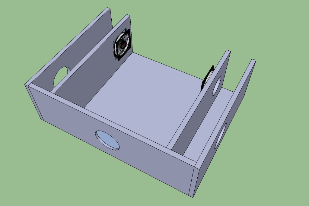

Testet boxen for første gang i dag. Har ikke satt inn glasset foran linsa og ikke lyddempet innvendig. Allikevel demper 22mm MDF relativt bra for projektoren er nå tilnærmet lydløs, dvs jeg hører den ikke når det kun er vanlig bakgrunnsstøy i huset - uten lyd på anlegget! Fantastisk. :)
Allikevel er jeg blitt litt pysete når det gjelder gulvet i etasjen over.... Ventilene vil komme ut under sengen og ikke være sjenerende, men har allikevel fått litt kalde føtter. Utrolig irriterende å lage hull dersom ventileringen ikke er tilstrekkelig.. Lurer derfor på om jeg må ta pysevarianten og ventilere ut i rommet. Noen som vil anslå hvor mye lyd som slippes ut ved en slik løsning skissert under? Hva skal man i så fall dempe med i lydfellen?
