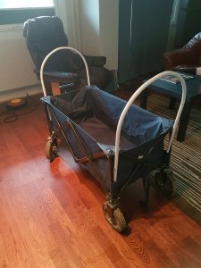

    I fjor på denne tiden kjøpte jeg meg en transporttralle for å dra med meg ymse sportsutstyr rundtomkring. Dette var dritsmart, men det viste seg å ikke være like smart når det regnet. Jeg savnet et regntrekk, men helst noe litt mer enn bare noe som ble tredd over. Jeg ville ha noe som kunne stå på hele tiden om jeg ville, og som ikke ville gjøre det vanskelig å kombinere tilgang til utstyret i tralla, samtidig som regnbeskyttelsen var der.
    Det kunne heller ikke være en permanent endring av tralla, siden tralla er ment å kunne brettes sammen for enklest mulig transport.
    Løsingen ble en gammel presenning, litt borrelås og noen såkalte K-rør fra Biltema som ble varmet opp og bøyd til ønsket fasong.
    Det ser helt grusomt ut, men det funker strålende.

    Har du sydd og teipet den presenningen?
    AndersR
    15.05.2011
    5.458
    4.521
    Jeg har sydd ja, men om du tenker på teipede sømmer, så nei. Men takmodulen har bare en søm på midten for å kunne tre inn et K-rør for at den skal holde fasongen.
    Utenom den er det ingen andre sømmer utenom ytterst på kantene. Borrelåsene er limt på, ikke sydd. Så siden røret "skjermer" for sømmen har det ikke vært noen problemer.
    Resten av ramma som taket ligger på (som vist på bilde nr 2) har mange sømmer, men det er ikke noe problem. Taket som ligger over tar støyten. Og jeg er ganske sikker på at selv om taket hadde hatt masse sømmer ville det nok gått ganske bra da også.
    Den skal uansett ikke brukes under vann. Men den har vist seg å fungere utmerket i svært kraftig regn.

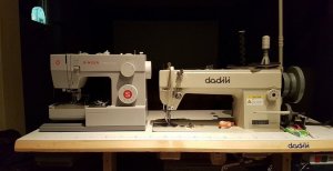

    Litt mer konkret:
    Her er det jeg bruker. En vanlig Singer "Heavy Duty" symaskin, som selges i helt vanlige symaskinbutikker i Norge. Er på ingen måte spesielt heavy duty, men det sier vel muligens mest om hvilken standard dagens symaskiner er bygget for. Den tidligere omtalte hipsterbagen ble laget i sin helhet med denne symaskinen, men den sleit merkbart, spesielt når jeg skulle sy inn stropper i flere lag med tykk presenning. Borrelås var også ganske ille, selv uten lim. Men det gikk med et nødskrik.
    Senere fikk jeg tak i en brukt industrisymaskin med såkalt "walking foot" billig på finn.no , og bytta motor på den.
    Slike, ferdig oppsatt med bra motor koster fra 14000 og oppover, inkl bord, jeg betalte vel ca 5000 for min inkl ny motor og nye belter, så jeg er godt fornøyd med det.
    Når det er sagt er det stor mulighet for at den til 14K er betydelig bedre. Men denne gjør jobben aldeles utmerket.
    I tillegg til å være betydelig kraftigere, har industrimaskinen betydelig mer arbeidsrom innunder armen på maskina. Dette gjør det enklere å håndtere større arbeidsemner uten at det blir knot og kræsj. Helt klart en stor fordel og gjør arbeidet betydelig enklere.
    I tillegg er dette altså en "walking foot" som har fordelen av at materialene klemmes skikkelig sammen og flyttes fra både topp og bunn.
    Se videofila i innegg #7 for å enkelt se hvordan dette fungerer.
    Fordelen med dette fremfor en vanlig symaskin med tradisjonell fot, merkes spesielt godt når man jobber med mange lag stoff oppå hverandre, eller ekstra tykke materialer.
    En vanlig fot presser ned fra toppen, og transporterer fra bunnen. Dette vil kunne føre til at stoffet som ligger øverst ikke beveger seg like fort som stoffet nederst, og man ender opp med å presse en "bølge" med stoff foran foten etterhvert som dette trekkes igjennom maskina. Og da blir det mye tull. I tillegg er det vanskelig å sy skikkelig tykke stoffer med en vanlig maskin, for eksempel om man lager en kamerabag som skal ha skumpolstring sydd inn. Walking foot klemmer sammen alt stoffet når den syr, og sørger for at ting dras jevnt igjennom og at man får en stram fin søm. En vanlig maskin vil ikke klemme skummet sammen særlig godt, og man vil ende opp med at sømmen blir løs. Det er også en stor fordel at både topp og bunn brukes til å transportere stoffet, dersom man syr stoffer som har litt friksjon. Glatte stoffer vil gli fint under en vanlig fot, men stoffer som er litt grippy, f.eks skum, vinyl eller skinn, vil lett kunne henge litt igjen i en tradisjonell fot.
    Industrimaskinen kan også brukes med ekstremt tykk tråd. Noe som åpner for å sy langt mer robuste sømmer enn man kan med en vanlig husholdningsmaskin.
    Undertrådsspolene er betydelig større enn på en vanlig husholdningsmaskin, så man kan jobbe betydelig lengre før man må bytte spole hvis man jobber med en industrimaskin.
    Som en kuriositet kan det også nevnes at det er ganske standardiserte løsninger og dimensjoner på industrisymaskiner, så svært mange deler fungerer på tvers av produsenter.
    Ulemper med industrimaskiner, ihvertfall den jeg har:
    Den er brutal med stoffet, så den egner seg ikke til å sy sarte tynne stofftyper med.
    Den kan bare sy rett frem. Trenger jeg sikksakk, må jeg bruke den andre maskinen.
    Den er helt flat i bunn. En vanlig symaskin har ofte en såkalt "friarm" som man kan tre inn for eksempel buksebein på. Dette betyr at det kreves litt planlegging om man skal sy ting som vanligvis krever slikt.
    Industrimaskina bråker mer, spesielt i høy hastighet. Skal jeg sy moderat lette stoffer og lange strekk, er normalt sett den vanlige maskina til å foretrekke.
    Den er stor og tung. Krever fastmontering i dedikert bord. Med servomotorer er det teknisk sett mulig å lage en løsning som gjør den "nesten portabel", men det blir fremdeles et beist av et opplegg, så det er nok like greit å bare ha den i et bord permanent.
    De koster betydelig mer enn vanlige husholdningsmaskiner. En kliss ny Singer av typen jeg har bør du finne til rett under 2500 kroner kjøpt over disk i Norge.

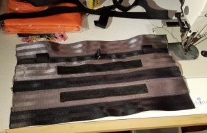

    Som en test på hva den nye maskina ville klare å håndtere, samt som en oppgave for meg selv for å prøve nye ting, så aksepterte jeg en utfordring fra en klatreinteressert fyr på jobben. Han ønsket seg en litt stor og unik kalkpose. Ingen andre spesifikasjoner annet enn at den burde kunne lukkes, og at den burde ha et eget belte og ikke var avhengig av å hektes på klatresele.
    Kalkposer er gjerne små og laget i tynne stofftyper, og med andre ord er stikk motsatt av hva jeg ønsker å lære meg.
    Så jeg lagde min egen variant. Basismaterialet ble sikkerhetsbelter som jeg festet sammen og brukte det som ytterstoff. Da fikk jeg plutselig testet hvordan det var å sy i tykke lag med robuste materialer. På det meste viste det seg at i enkelte folder ble det åtte lag med sikkerhetsbelte jeg skulle sy jeg igjennom.
    Det ble ikke pent, og jeg gjorde masse tabber underveis, men det funka. Og det var et morsomt prosjekt. Lærte ganske mye av det.
    Kollegaen syntes den var dritkul og krevde å få kjøpe den. Det var litt artig.
