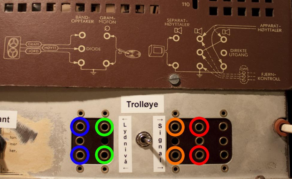

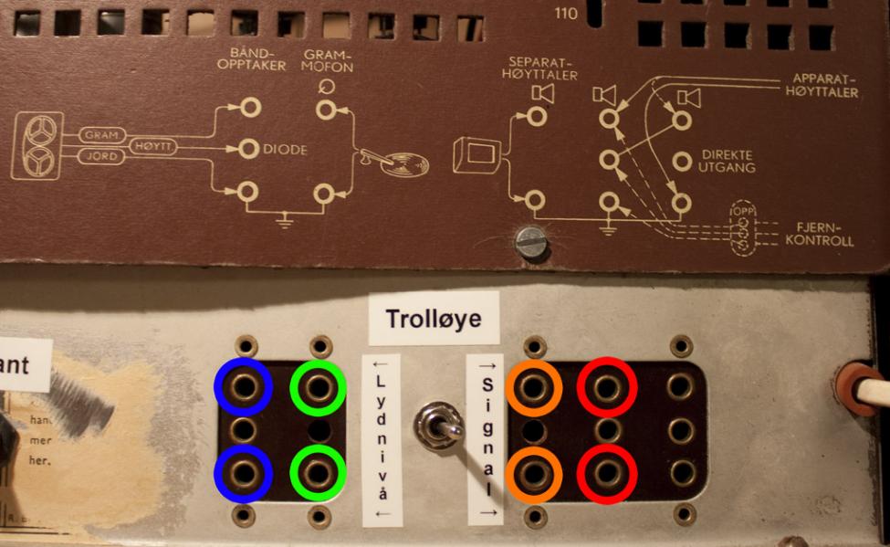

Hei! Jeg er ny her, og poster kanskje på feil tråd, men håper i såfall på tilgivelse.Jeg har en Huldra 5 kabinettradio, radiodelen har vært ute og bakplaten mangler slik at jeg ikke vet hvilke kontakter som skal brukes til hva. Noen som har et bilde av kontaktene med angivelse av hvilke er høyttalerkontakter osv så jeg kan koble riktig?
lars-chr
24.12.2005
312
111
Se her:
Rød: Hovedhøyttaler (=innebygd høyttaler hvis du har gulvkabinett)
Orange: Ekstrahøyttaler
Grønn: Grammofoninngang
Blå: Båndopptakerinngang. Den midterste kontakten er utgangen. Båndopptakerens inngang kobles hit hvis du vil gjøre opptak fra radioen.
Pass på å koble jordledningene til de nederste hullene, ellers vil det bli mye støy.
