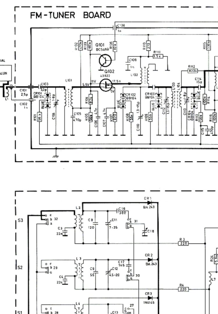

Hei, er det noen som har skjema som er lesbart til Huldra 12 ?
Finner flere på nettet, men det er dårlige oppløsninger på de.
Mye som ikke er lesbart. Har sjekket nhrf Ernst Rykkje kopien og andre, men de er utydelige.
Har noe problemer med FM delen, og mistenker stereodekoderen eller noe der som ikke er i orden.
Radioen suser, men det er ingen mottak på kanalene.

Jeg har det skjemaet, men det er flere utydelige tall der. Dårlig lesbarhet der jeg vil ha verdiene.
Kan du legge det ut her så jeg kan se om det er bedre kopi enn den jeg har ? Mitt er nok det samme merket Ernst Rykkje.

Dette er det beste jeg finner på nett, men det er en del ganske utydelig der rundt Fm og dekoderdelen.
Hvor finner jeg deleliste ?

Jeg har skjemaet fra eletrotanya... det meste er bra nok på det skjemaet, men noe er utydelig.
Når jeg må synse og tyde enkelte tall på et skjema, så spør jeg bare helt enkelt om det finnes et bedre skjema.
Om dere synes dette er et bra skjema, så hjelper det jo ikke meg.
Så da spør jeg igjen, finnes det andre skjema for Huldra 12 der ute ?

Det er et helt nytt skann i 600 DPI oppløsning som jeg gjorde i dag av et originalt H12 skjema, så det burde være bedre enn det du har...

Oj, så det nå.. Mange tusen takk.
Det var noe helt annet enn de jeg har forsøkt å tyde..
R-6 og R-7 blir varme og brenner av på AM.. Tror det er noe mer enn FM dekoderen som er ute her. FM suser, men ingen mottak.

Kan jo fort være en eller flere av diodene cr401 - cr4xx nede i hjørnet der som er kortsluttet.

Men lurer litt på om det bare kan vere en løs del i bryterne.. Får sus i S2 og noen av de andre knappene.. Kan det vere mulig at en av bryterne står i feil posisjon og når man trykker inn en til så er det flere som skal ha strøm ?? om flere får strøm, så kan det jo slå tilbake i en av kretsene ?

Nei, det vil jeg betvile.
Du kan nok ha alle bryterne inne samtidig uten at noe ødelegges.
Når du trykker inn en av bryterne så legges jo +25V gjennom den og ut til de motstandene og videre til de diodene.
Derfor tenkte jeg de burde være potensielle mistenkte.
Har du et termokamera så vil du fort se om en eller flere av de blir varm når du trykker inn bryteren.

Ok, men grunnen tl den ideen var at det kom og gikk med varme i motstandene r6 og r7 utifra om jeg trykket på knottene..

Har du sjekket at +25V faktisk er 25 Volt?
Hvis f.eks C424, som vel er en keramisk kondensator (eventuelt C418) er kortsluttet, så vil du nok få det fenomenet du har.
At R6 blir varm når du trykker inn MW, og R7 blir varm når du trykker inn LW.
Ville målt mostanden over C424, det bør være ca 100Kohm der (R402)
Eventuelt sjekket at det ikke er noe der som ligger og kortslutter de punktene til jord.

25v er 25,02v så den ser bra ut.
Takk for tips om det andre. Skal sjekke når tordenbygene er forbi her.... :oops:
