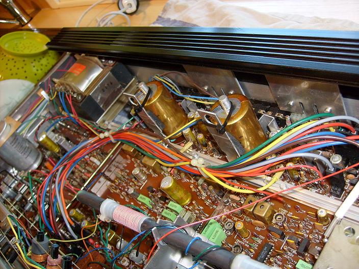

Bilden ovan visar min H10. Som synes är utgångselektrolyterna bytta.

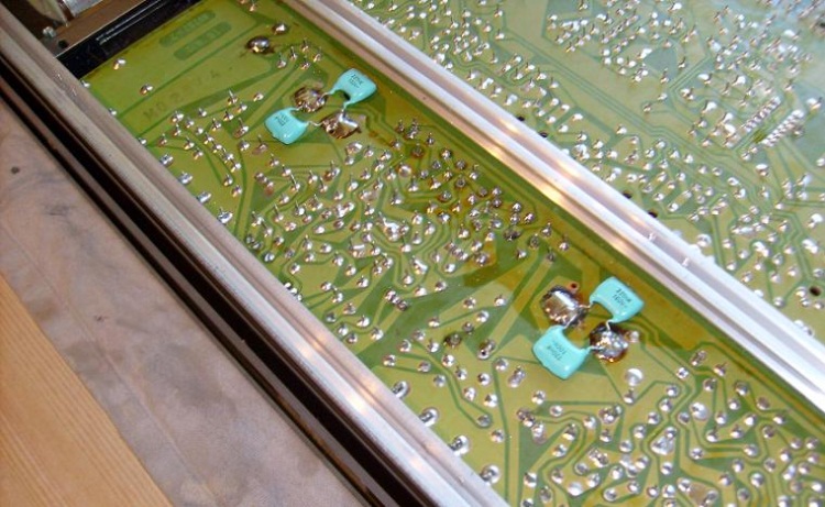

Jag har parallellkopplat polyesterkondensatorer över utgångselektrolyterna.

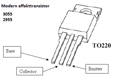

Det kan också vara bra att veta att effekttransistorerna i H 10 har en annan ben-placering än vad som är standard på nya effekttransistorer. Var rädd om effekttransistorerna i H10 - de är svåra att få tag i.
