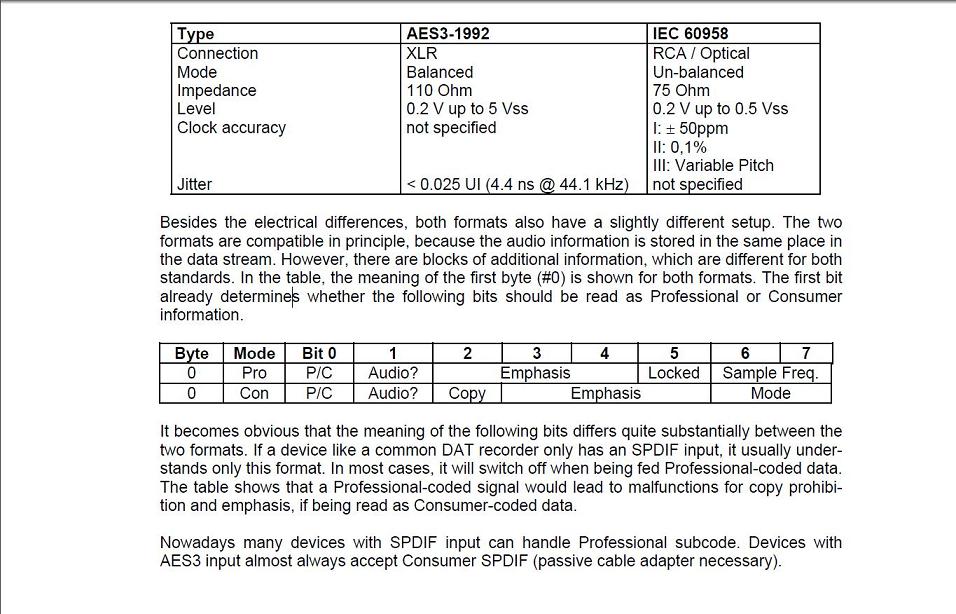

Det ville jeg ikke ha gjort. Man risikerer å brenne inngangen på DAC.
AES/EBU og S/PDIF har både ulik impedans og spenning. Lynx kabelen løser ikke det problemet.

Merkelig at Lynx selger slike da og nevner denne koblings muligheten i manualen til Two-B. De skriver ingenting om risiko ved en slik kobling.
Ser ved en rask googling at du er inne på noe.
http://www.gearslutz.com/board/so-much-gear-so-little-time/12214-aes-spdif-adapter.html

TWO-A/B/C og L22 (samt utvidelseskort) støtter variabel output. Kablene du anbefaler er beregnet som adaptere for disse kortene. Man velger da i software enten S/PDIF eller AES.
AES16-kortet har ikke denne muligheten.
