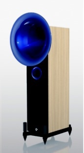

    Ser at den nye Avantgarde Uno Fino bruker en dynamisk 5 tommer som mellomtone i et 50 cm horn.
    Den er delefilterfri, kun akkustisk avrulling begge veier ved hhv 290 og 3000 Hz.
    Dette må vel adstedkomme noen kompromisser.
    Forøvrig er Bassen som sedvanlig aktiv, her med doble 8 tommere og diskanten er en liten kompresjonsdriver.

    Det er riktig oppfattet det, HEL. De horngutta jeg har vært heldig å lære en del av river seg alle i håret når man lar et horn rulle av akustisk på den måten. Hello honking.

    Enig med emo her, men AG gutta må vel ha noen kort i ermet, om enn ikke esset....... :rolleyes:

    Må det gå galt med Avantgarde sin løsning?
    Gallo hadde jo Nucles som spilte uten delefilter i bassen. Naturlig akustisk avrulling. Funket som ei kule. Bare en kondis og et dempeledd i diskanten om jeg ikke husker feil. Men det blir kanskje annerledes når en setter et horn foran?

    Det må i så fall være noen ytterst spesialiserte drivere som berger den konstruksjonen.
