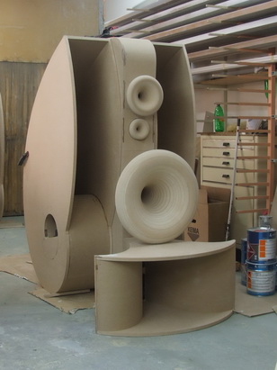

    Har sett værre DIY bygg enn dette:
    Som en av relativt få personer har han også fått tak i orginale HF/MF driver fra Everest 2 mens bassene ikke er 100% korrekte til E2 men likevell bortimot det nærmeste en kommer (org basser fra K2 S9800)
    baldrick
    03.03.2006
    1.582
    758
    Guido er både flink og hyggelig, han driver med dette både på hobby og komersielt basis, han selger bl.a. overhalte JBL element.
    Jeg har nevnt han såvidt tidligere da det var han som mente Radian 951BE var en virkelig killer driver for pengene som også klarte seg godt sammenlignet mot 476be som står i de her høyttalerne.

    Med tanke på diskusjonen om viktigheten av utforminga av hornet kom der nettopp opp ett interesant sitat i E2 tråden overfor:
    "Like Greg has said, most of the "horn" is for looks, the important part is the first part..."
    "Greg" er da altså Greg Timbers, herremannen som er ansvarlig for utviklinga av de fleste viktige høyttalerne JBL har konstruert i senere tid, deriblant Everest 2, K2 og Array serien osv.
    LMC
    03.08.2006
    25.697
    15.656
    Drøbak
    48
    det rimer jo dårlig med erfaringene fra full rollback horna til LC
    kanskje det var på tide med litt nytenking innenfor horndesign og? ::)

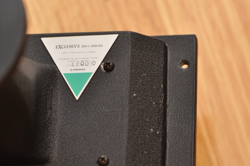

    Små horn, men allikevel horn, TAD / Pioneer Exclusive 3401:
    Low: EL-403
    Mid-High: ED-915+EH-351S
    Super high: ET-703
    57.496
    111.546
    Pioneer Tivoli Ed. :eek: :eek:
    De låter faktisk ganske bra de der, mellomtonedriveren er TAD's 1" utgave TD-2001 med alnico og beryllium. Litt mer plasseringsvennlige enn de større mod. med store horn og ev. 2 x 15"
    janly
    03.09.2004
    1.318
    350
    Sandefjord
    Er det ikke TAD ED-915 mellomtone driver da?? Med EH-351S horn?
    ED-915 has realized a 22kHz high region play with the large diameter of 48mm in diameter using the ultralight diaphragm made from a beryllium. Moreover, the Mie slit type was adopted as the fading plug, and the super-precision instrument manipulation and the interval have improved the transient.
    http://audio-database.com/PIONEER-EXCLUSIVE/speaker/model3401-w-e.html
