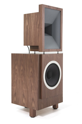

    Aspara HLI eller 1 eller hva det heter.
    Disse syntes jeg er meget fine....
    koster under 100k , og det har kommet meg for øre at TAAimport er Norsk importør---
    Dermed bør det kanskje gå an å få seg en lytt.
    Espen
    Hornlyd
    Musikkglad
    01.04.2005
    21.074
    13.567
    Aspara er lekker. Med alle de rett flatene er den absolutt en DIY inspirasjon. Noen idee om bestykning, konfigurasjon og alternative drivere i samme leiet Pengesluk?

    Klippet litt:
    Large floor standing coupled cavity horn
    Top mounted horn
    Frequency response: 35Hz - 25kHz
    Low Frequencies
    Horn type: Modified exponential
    Driver: 305mm (12") drive unit with a paper cone
    Sensitivity: unloaded average sensitivity 100db 1w @ 1m
    Mid / High frequencies
    Horn type: Radial.
    Driver: Modified compression type with titanium diaphragm Driver Diaphragm dia.: 50.8mm
    Average Sensitivity: 108db 1w @ 1m (attenuated in HL1)
    Dispersion: 75 degrees horizontal. 60 degrees vertical
    Amplifier: 2W - 150W RMS
    Weight: 52kg
    Dimensions: 1193 x 470 x 475 mm
    LMC
    03.08.2006
    25.704
    15.679
    Drøbak
    48
    < £ 8.200 à 8,74 NOK
    deles på 800
    Leif
    LMC
    03.08.2006
    25.704
    15.679
    Drøbak
    48
    hz! ;D

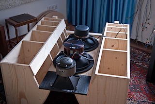

    Lavfrekvent lyd går som kjent lett rundt omkring seg selv, og tanken er her at FØR signalet kortslutter (vi snakker da her om kasse/baffel av den type som er åpen på baksiden) så går det gjennom en anordning som "booster" og forsinker signalet slik at graden av kortslutning minskes. Resultat: dypere bass enn OB og bedre følsomhet. Gammel teknologi som kan sees benyttet av enkelte DIY'ere bl.a. fordi et ferdig produkt nødvendigvis må bli stort, stygt (avhengig av øynene som hører) og kostbart. Kjenner et par produsenter som lager slike varianter.
    Relativt komplekse problemstillinger rundt utforming og dimensjonering så dette er definitivt ikke noe for SEAS / MDF gutta med ny Black & Decker sag til jul...
    Dipol waveguide er en god og dekkende betegnelse på denne typen konstruksjon. Har en på beddingen for i høst:
    (en slags kvasi-dipol åpen Onken / A7 raritet)

    hifiguru skrev:
    Tenkte på disse "persiennene", antar de er til å tune bassen?
    "Persiennene" både demper noe og virker som en justering på den akustiske belastningen av elementene.
    Mer erre tøfft da ?? Bra lyd ved en vellykket konstruksjon ? (jadajada - vellykkede konstruksjoner bør låte bra !! )
    Hva er fordelene og bakdelene ??

    Ikke helt i samme gate - her er det snakk om åpent kabinett hvor teorien er at "treverket" skal spille med, men har ikke samme grad av omfattende konstruksjon og aktiv basspåvirkning som dipol-waveguidene.
    Høtr så ymse om PHY, vet at det kan låte besnærende bra riktig håndtert. Har vært litt gruff rundt kvalitet, med bl.a. løse magneter, spoler som subber etc.
