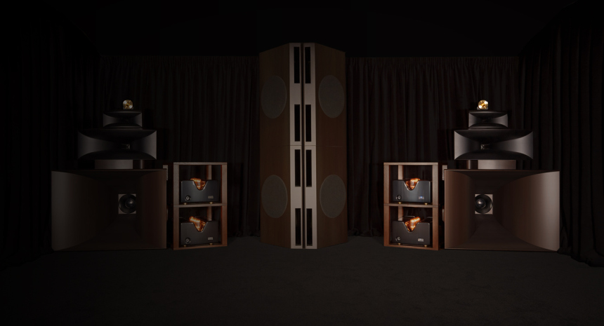

    Har investert i noen artige horntopper som hovedsakelig skal brukes i band sammenheng.Men samtidig så er dette også av de horn jeg har hørt som jeg tror jeg kan leve med i et hjemmeoppsett,selv om det neppe blir i stua pga størrelse og utseende. Dette er PA topper som Rune Skramstad produserte i Paragon Arrays da de var i mer aktivitet enn i dag. Kjøpte først 8 stk av en kompis av Rune,og plutselig dukket der opp 8 til på FINN som jeg ikke klarte å holde meg unna. Så nå har vi ivertfall nok topper til vårt bruk inntill vi eventuellt skal fylle Valle. Regner med det holder i massevis med 8 i øvingsrommet vårt,så da har jeg 8 til kjelleren hjemme.
    Så får vi se om vi får Rune til å snekre sammen noen BH15 til bruk fra +- 100Hz og nedover: Paragon Arrays - Speakers for the future Samme prinsipper som basshorna til LMC,Johoo,med flere.
    Som sagt skikkelig interesante topper.Hver topp bruker 4 små Altec 4" bredbåndselement som ble produsert for en del år siden.Som jeg sa til Skramstad så ser toppene i grunnen litt amatørmessige ut sammenlignet med avanserte bøyde hornprofiler,men her ligger det mye kunnskap bak.Joda,det er bredbåndselement med ganske høy følsomhet i utgangspunktet,tror 95dB området,og da blir det gjerne noen topper og daler i frekvensresponsen.Rune sier de alltid brukte litt eq for å jamne de ut,men likevel så er toppene overaskende jamne i responsen.Spessielt når man setter flere sammen.Har bare prøvt 3 per side så langt. Har bare prøvt de uten eq til nå.
    1 topp har data ca 106dB følsomhet, 130-14.000 Hz ± 5dB . Ca 45 graders spredning horisontalt,lite spredning vertikalt.
    4 topper 112db,75-14.000Hz +-5dB
    Ganske fin kombo med de deilige GPA/Altec 416-8B
    Veldig enkle å skalere i PA sammenheng,lav vekt,jamn spredning,og laget for å settes sammen fra 45 graders spredning til 360 grader viss ønskelig.
