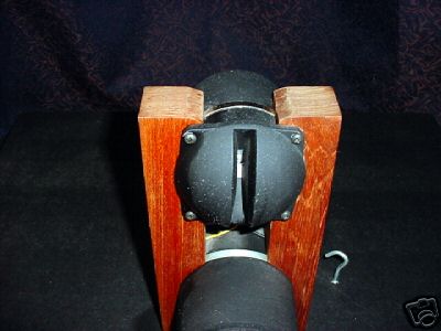

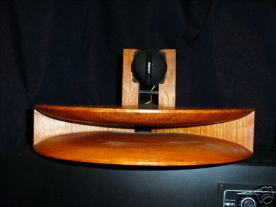

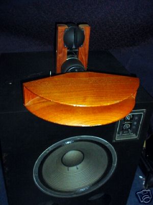

    Hehehe .... nå må du ikke bli horny da .............. ;D eller ... det er vel for sent ....
    Om jeg tipper rett så er vel dette drømmen ??

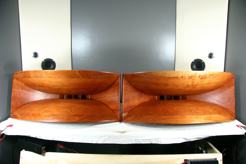

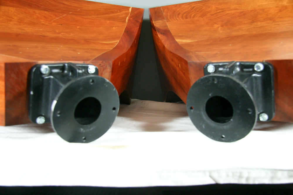

    Flotte de Fatboy'ene der. TAD TH4001 woodhorn (lenket til en selger tidligere i tråden), og (noe som ser ut som) JBL 2226 i en svær Onken-kasse.

    Dette er en glimrende inntreden i hornenes verden!

    Der begynner vi nok å være fryktelig nært det jeg ønsker ja ;D
    Er så flott når noen får virkelighetsorientert mine drømmer symbolsk ved hjelp av andres bilder/anlegg :)
    "Vil ha" genet blinker febrilsk i hjernen akkurat nå, må se på noe annet før jeg har fått barna i seng slik at jeg ikke risikerer epileptiske anfall type grand mal eller lignende... Med følgende av at jeg ligger utslått på gulvet, mine kjære to små, utsultet, uttisset, utbæsjet og bæljende når kona kommer fra jobb.
