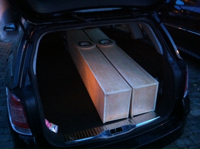

Det ble en rask tur til HEL i dag, hyggelig å møte deg - måtte låne bil med langt nok bagasjerom, de ruver litt disse
Fått de inn i stua og testet veldig raskt, men har en sjef på 8 år her som krever sitt nå så må vente litt med videre testing. Vil alikevel allrede nå si at det er lett å høre potensial her, ting jeg søker mer av hører jeg bor i disse: Dynamikken, måten ting har en hurtighet på liksom, det er fritt og levende. Men merker også at det er noe lyst, og noe som bryter opp litt -så krever noe mer jobb.
Har nok ikke idell løsning for plassering i min L stue, venstre får stå i hjørne som ble anbefalt men den andre spiller "ut i L´en" - men får prøve å jobbe litt mer med dem senere i kveld, kom gjerne med ideer/tips
morsom dette, for et flott tiltak av HEL - takk!

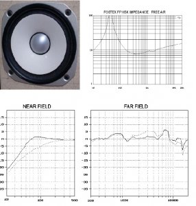

Bli jeg nødt til å donere notch og impedansefilter også?
Her er noen linjer fra Nelson Pass + målinger (NB! linjen med dotter er relevant, den solide linjen er med current source og korreksjonsfilter):
Comments: Another nice unit for $61. Stock, it lacks some treble but this is easily improved
upon. I notice that Fostex seems to have three approaches for getting full-range performance
in the high end. The FE series uses “whizzer” cones to good effect and the FF series uses an
aluminum center. I can’t figure out what the FE Sigmas are doing but they look cool. In any
case, the FF165K has 94dB sensitivity, works well as a full-range driver, betters its bigger
brother in the treble but of course is not as good in the bass.
