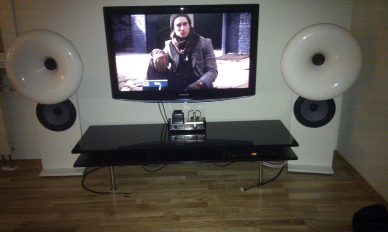

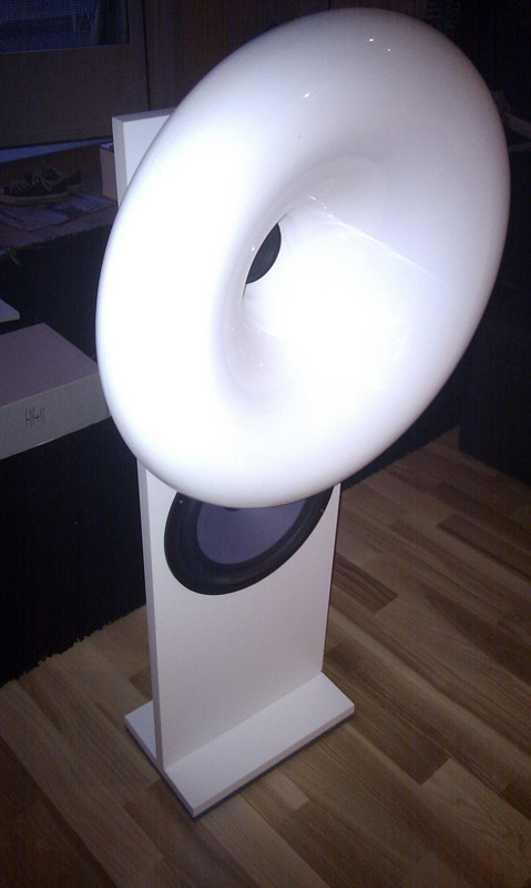

Nye høyttalerne :) Ikke helt ferdig enda dog... Baken skal lukkes inn i skum og masse filterdesign igjen... ;)

Jøss, de var flotte. Hva slags horn/drivere er dette?

litt info om elementer, horn og deling?

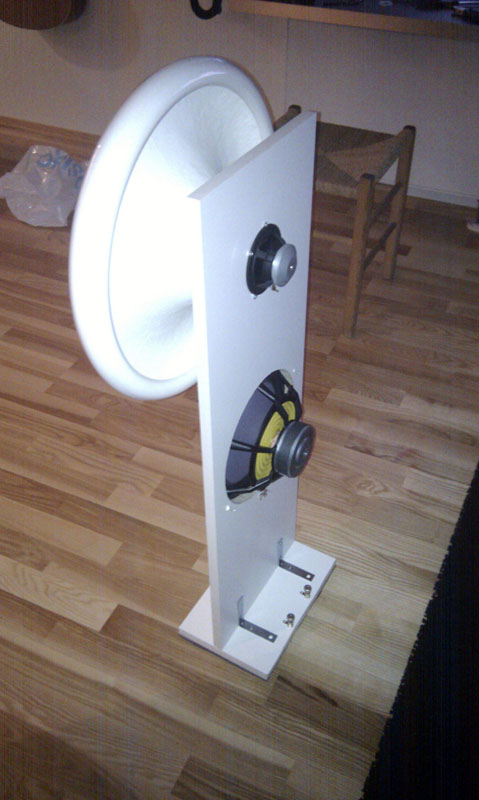

Fulltonen er en Scan-Speak 10F og bassen er en Seas A26RE4. Hornet er JMLC 350 forkortet fra 2" til 4" throat.
Lader godt ned til 500 hz ca. Så delefrekvensen blir rundt der et sted. Bassen drives og deles med en Hypex as2.100, og fulltonen med et 12 db filter line level ved 500 hz + en kondensator for å ta seg av horn gain. Men dette må eksperimenteres med selvsagt :)

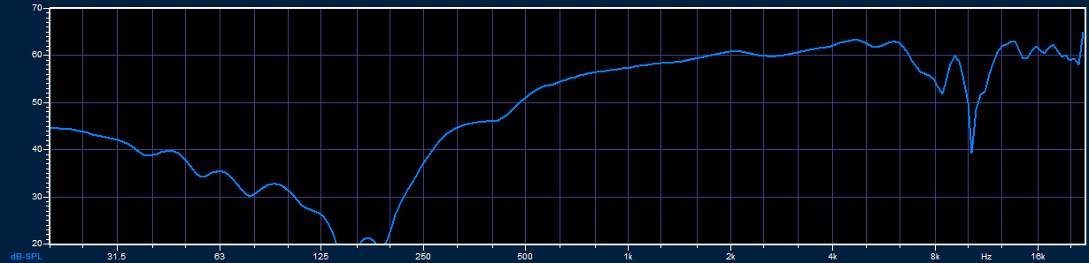

Tja, låter nå bra i mine ører :) Noe refleksjoner rundt 10 khz virker det som. Skal teste med litt faseplugger ol.
Dette er med et 1st ordens høypass ved 6 khz:
