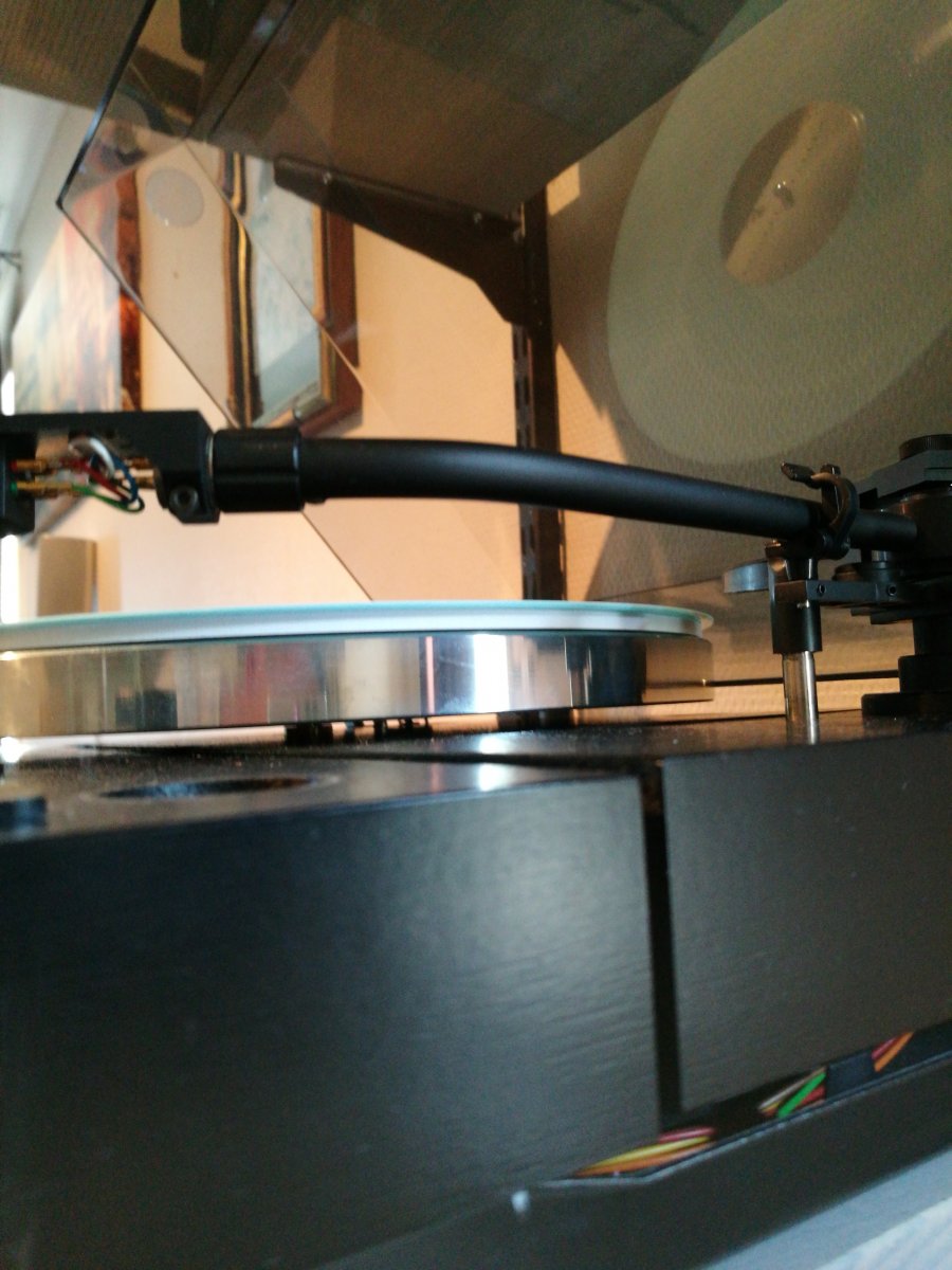

Har litt problemer med min thorens td 320 mk2 i sommervarmen. Har opplevd at drivremmen hopper av, og første gang når jeg ga tallerken litt starthjelp (vet ikke hvorfor, det trengs ikke), det toppet seg i går når den hoppet av hele tiden når jeg forsøkte å feste den. Da uten tallerken på. Remmen var ny når jeg kjøpte den i 2017.siden jeg har spilt sikkert 700 timer på den så kan den være slitt? Har bestilt en ny på ebay og håper det hjelper.
PS. Fikk den til å fungere i går ved å snu remmen.
Tanker om dette folkens?
Mvh Vipa

hei
kan være at motoropphenget har blitt litt slapp i strikken, slik at vinkelen har blitt endret. det tillater reima og vandre oppover

Hvis du lurer på hva som skjer Vipa så snu talrekken start opp da ser du hvorfor den hoper av ( den vil klatre enten oppover eller nedover ) motorfeste kan justeres i vinkel på motorfeste braketten .
Ved justering av motorvinkel betinger det at flytende plint ligger flush ved alle tre justeringspunkter . Det sitter også en guid der til belte slik at det ikke stikker av ved oppstart ( guid kan også justeres ved behov ) ( en kvikk fix på problemet er å gi tallerken en bitte liten oppstarts hjelp med finger da hoper rem sjelden av hvis den krangler )

Vært innom problemstillingen før...
Kom til å tenke på at reimlengde har vært diskutert i Vipa tråden tidligere, da med bidrag fra Auditor og ptb . Spesielt ptb kom med matnyttig info om reimlengde. Min reim burde være over 265 mm og var etter ca 50 timers spilling ca 267 mm. Nå målte jeg den til 271 mm.
Kanskje noe av årsaken til avhoppingen ligger her?
Mvh vipa
Mvh vipa
Har en The Well Tempered Classic som er vel' 30 år.
Må flytte mekanisk reima når man skall bytte RPM.
Har spilt noen 45 RPM i det siste og registrerer at reima står så langt nede på tallerken at den detter av noen gabger ved oppstart.
Ved å vinkle motoren litt er problemet løst. (Legge en stoppskive under den ene foten)

Hmmm.
Ikke en person som har sagt det åpenbare, at når remmen på en Thorens (eller Linn)
hopper av, skyldes det i 99,9% av tilfellene av at det flytende opphenget er skrudd
til "for hardt", så undertallerkenen er så høyt oppe at remmen sklir under kanten.
Løsningen: Slakk alle de tre skruene for det flytende opphenget med like mye.
Forbedrer ytelsen gjør det også...

Takk herr Brekke, det skal prøves. Den nye remma er for øvrig litt bredere, jeg målte den til 262 mm helt ubrukt noe som føltes for stramt. Har strekt den mellom fingrene til 266. PTB fant ut at den skulle være over 265 i Vipa tråden.

Senke eller heve plint er en meget svært dårlig løsning den skal ligge i plan på alle tre punkter ( res avkobling fungerer best da ifølge Thorens det er slik den er designet )
Pully på motor spindel ( høyde pluss tilt kan justeres ) er den jeg ville ha justert hvis alt annet ikke løser seg ved bytte til ny rem ( har også opplevd at pully grunnet høy alder har mistet noe av grepet på motorspindel aksel ) .
Kan hende du kan redde deg ved å kun justere rem guid dette gjøres best ved tallerken snudd opp ned på subplater platematte må også ligge på toppen slik at du har full vekt .

På Thorens modeller med bladfjæroppheng skal den avfjærede delen ligge helt plant m/plinthet, slik Laban er inne på.
Vipa har nevnt dette med reimlengde.
Del fleste reimer er for stramme når de kjøpes nye. Da bør/må man strekke de litt.
Minimum lengde for spillere m/13mm pulley er 260 mm. For de med større pulleydiam er minimum lengde 265 mm.
Max lengde er 275 mm.
OBS - disse mål gjelder for TD 150 og alle TD 14x/16x og 3-serien.
Symptom på slitt reim er enten at den umiddelbart faller av ved oppstart, eller at den "stepper" ved oppstart (da småglipper reima på innertallerken).
Hva som skjer/ikke skjer er enkelt å se. Som noen har vært inne på tidligere så snur du tallerken opp/ned. Da har man fritt innsyn.
Om innertallerken har synlige merker av gummirester og/eller annen møkk så rengjør den - og reima. Etter vask/rens kan du evt "smøre" reima med litt olje, men tørr godt av før du setter på reima igjen.
Man får gjøre som man vil, men jeg bruker kun originale reimer - og før de settes på så strekker jeg de forsiktig (om nødvendig) til riktig lengde.

Hmm, da er opphenget justert så alt er vater igjen.
Remma ligger fremdeles midt på tallerken. Tror jeg sjekket uten "hovedtallerken" på når remma la seg lavt på den. Med den gamle remma lå den lavt uansett. Tror jeg friskmelder spilleren nå, alt er under situasjon! ;)

^ Det er viktig at tallerken ligger på når man sjekker/tester ellers vil jo innertallerken (subplatter) stå alt for høyt, og litt skjevt under mangel av tallerkenvekten;)
