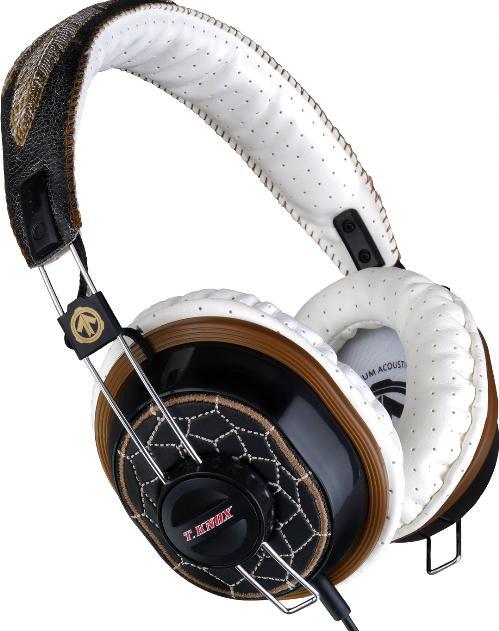

ser at dette er langt utenfor min ekspertise... modellen ser slik ut og heter chopper .

ser at dette er langt utenfor min ekspertise... modellen ser slik ut og heter chopper . Vis vedlegget 138547

2: Det kan se ut som om modellen heter Aerial7 CHOPPER2 T.KNOX. Stemmer det?
Ifølge en kundeanmeldelse på Amazon, er visst kvaliteten høyst så där. Det kan dessverre virke som om man har vært mer opptatt av (gimmik)utseende enn konstruksjons-, produksjons- og lydkvalitet.

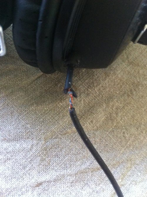

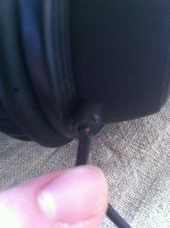

2: leningen består av: grønn, blå, rød og kobberfarget ledning som er tvunnet sammen. den kobberfagede ledningen har delvis brudt.
i tilegg ser det ut som det er noen annen skade nærmere den ene høreklokken.
Vis vedlegget 138953 Vis vedlegget 138954

Jeg har dessverre problemer med å se feilen tydelig på bildene dine. Det vil hjelpe med skarpe nærbilder av feilene tatt med et godt kamera, gjerne på stativ.
Hvordan oppstod feilene? Svaret kan bl.a. fortelle oss noe om kabelkvaliteten, og dermed om det er OK å reparere kabelen eller om den bør byttes. Hvis feilene har oppstått ved forsiktig, normal bruk, er kabelen (antagelig) så skral at den ikke bør repareres, men isteden skiftes ut. Hvis bikkja eller kaninen har gnagd på kabelen, og ungene har dratt i hver sin ende, er det (muligens) en annen sak.
Kabelens oppbygging
Hvis jeg ikke misforstår, har kabelen en felles ytre kappe. Inne i den er det 4 separate ledere, hvorav 3 er isolerte med "grønn, blå, rød" isolasjon. Stemmer dette?
Er den kobberfargede lederen uisolert eller har den klar/fargeløs/gjennomsiktig isolasjon? Det er mulig at dette er en felles minusleder.
Kabelbrudd
Kabelbruddet i den kobberfargede lederen er antagelig (del)årsak til lydproblemene Denne feilen må utbedres.
Feil i klokken
Feilen ved kabelinnføringen til/i klokken kan være større enn det du ser (utenfra).
