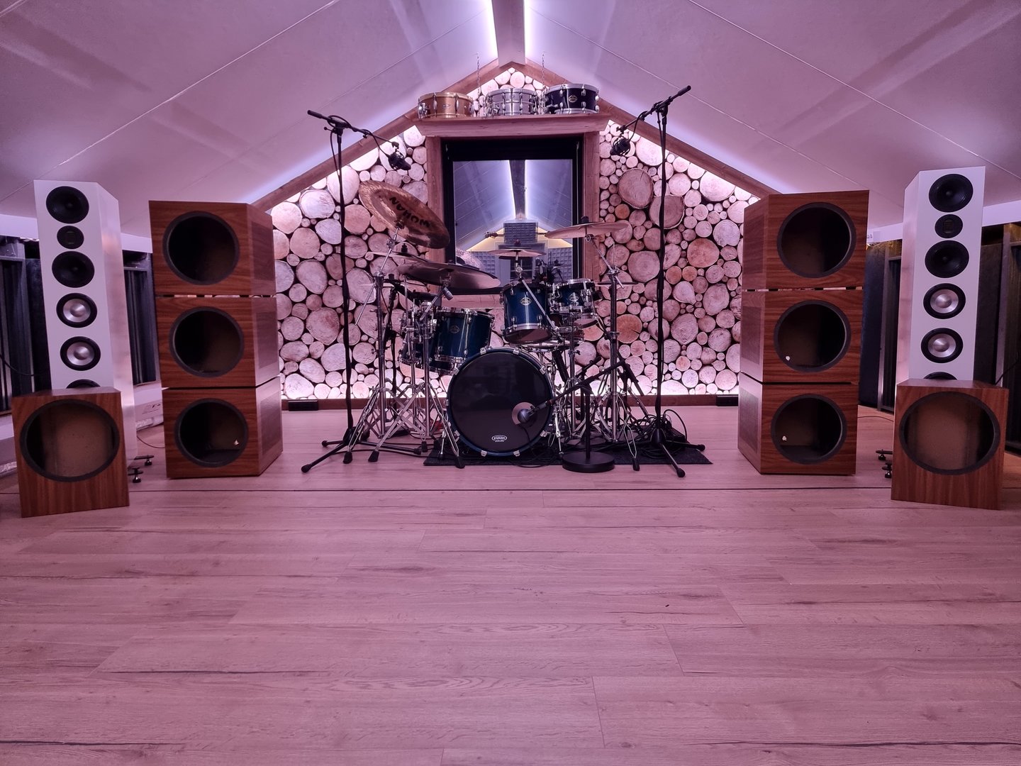

Hei!
Etter flere år med venting p.g.a familie forøkelse og renovering av hus, er det endelig lytterommet sin tur!
Slik så det ut før:

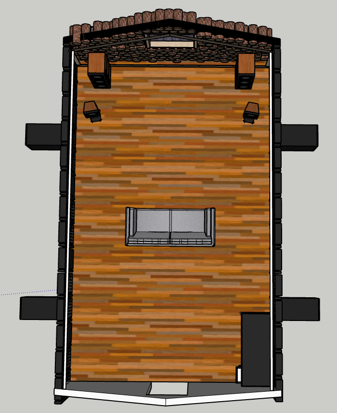

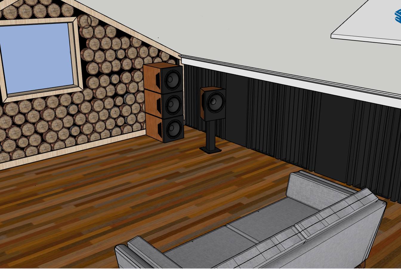

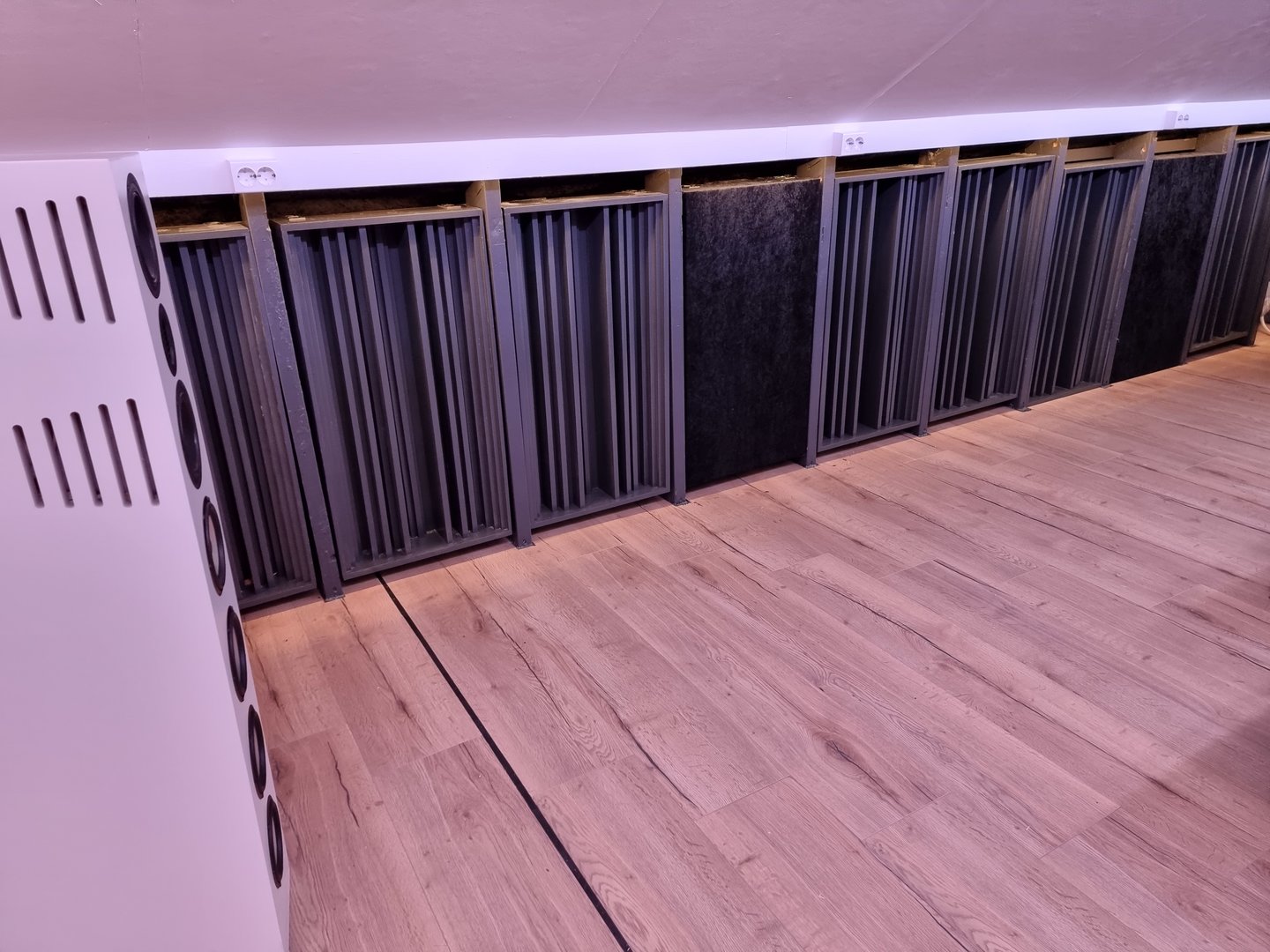

Planen er å bygge inn verandaen som er ca 6kvm slik at jeg får noen kvadrat ekstra. Samtidig flytte trappa på utsiden med egen ytterdør slik at jeg får noen kvadrat der også. Også flytte isolasjonen/dampsperre osv helt ut i yttertaket i stedet for i knevegg. Da kan jeg bruke kneveggen til å ha subbene i, fylle knevegg med absorbenter for bassfeller, oppbevaring osv slik at jeg får mest mulig utnyttelse av de kvadratene jeg har.
Rommet blir 8,5x5,2m pluss kne vegger etter at trapp er flyttet ut, og veranda blir kledd inn.

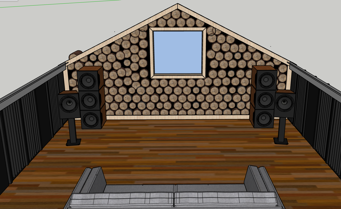

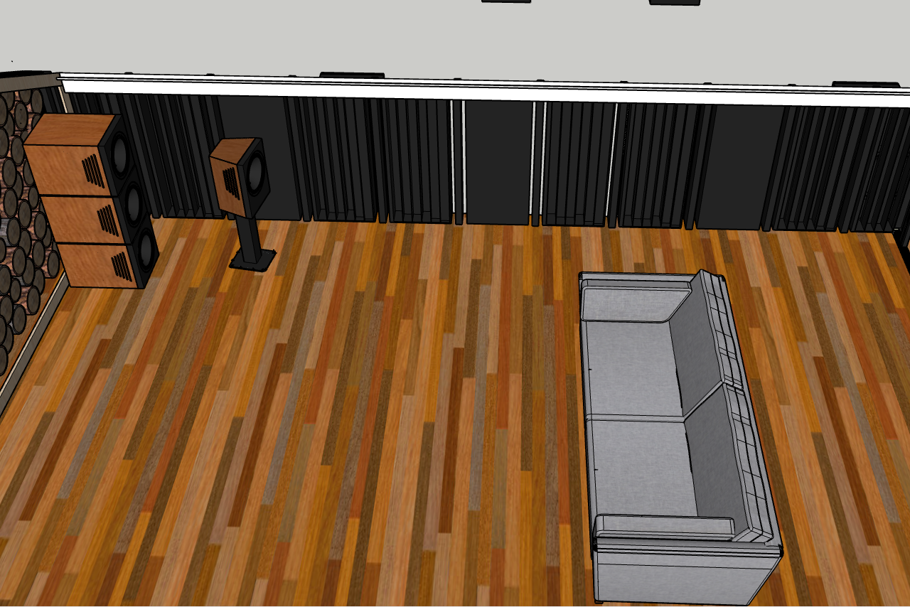

Slik er det tenkt:

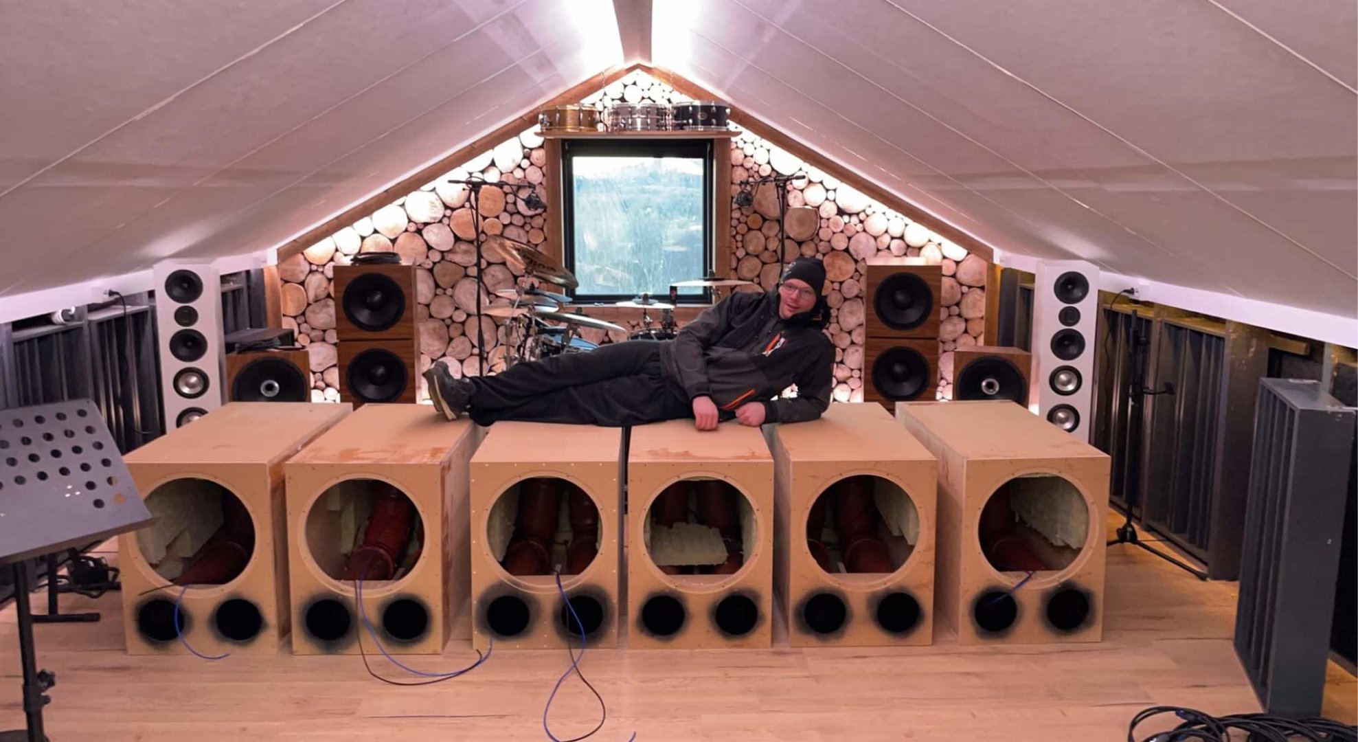

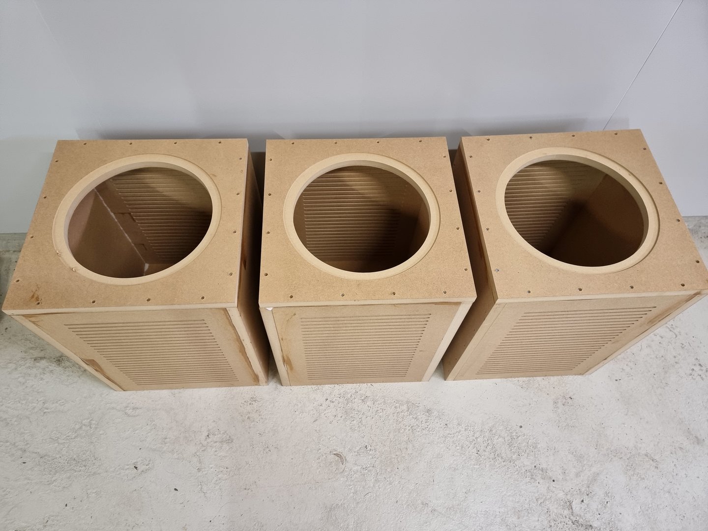

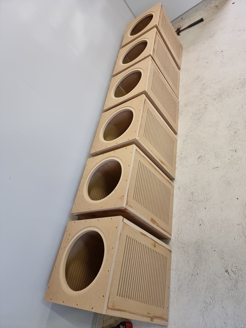

Selve anlegget er drivere på tur, og blir bygget etter at rommet er ferdig. Det som er bestilt av drivere er:

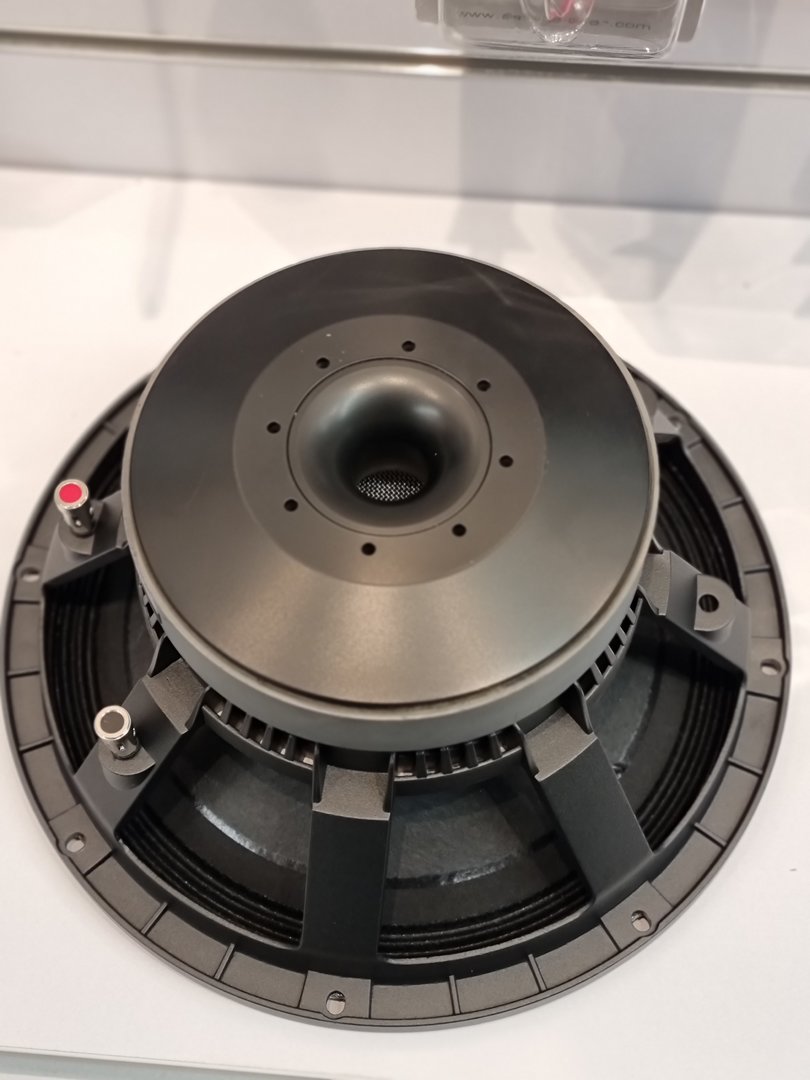

-2stk BMS 12C382 12" coax
-6stk BMS 12S305 til midbass tårn
-4stk BMS 18N862 til sub i knevegg.

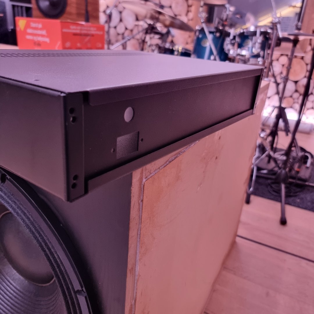

Alt blir aktivt delt og drevet av Hypex FA 503/502.
Først! Renovering av lytterom:

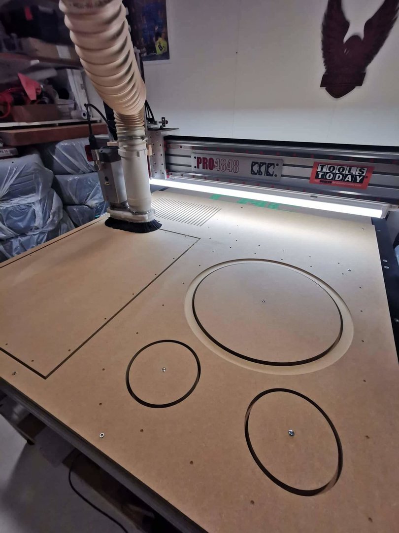

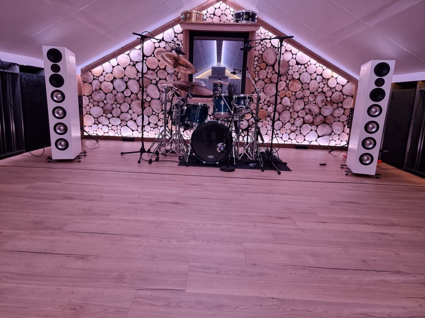

Ett av problemene jeg har, er takhøyden. Spesielt når jeg hadde utenpåliggende absorbenter. Derfor har jeg valg å perforere platene i taket med 32mm hull, og der etter kle en tapet utpå med akustiske egenskapet. Da får jeg 15cm isolasjon som er med å absorbere, samt bevare takhøyden. Her er bilde av perforert tak, samt størrelse på rommet etter at veranda er kledd inn, og trapp flyttet ut:
Foringer montert for indirekte belysning med Nordesign RGBW LED stripe styrt med Dali/KNX

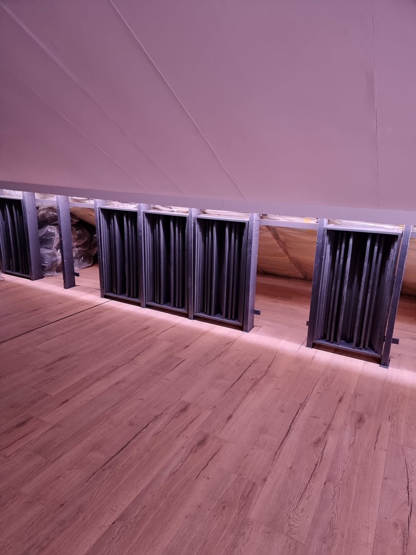

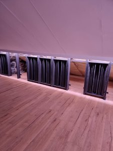

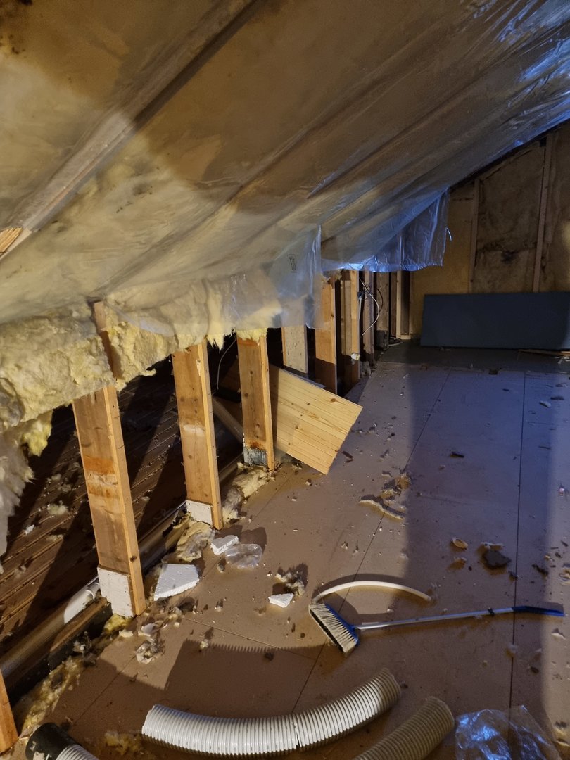

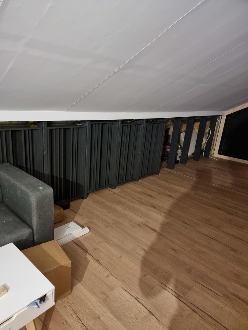

Kneveggene åpnet opp, flyttet isolasjon i tak, nytt gulv. stavene skal beholdes og maler i samme finish som diffusorer:
150stk 320L sekker med blanding av rockfoon og Isolasjon burde temme bassen greit:

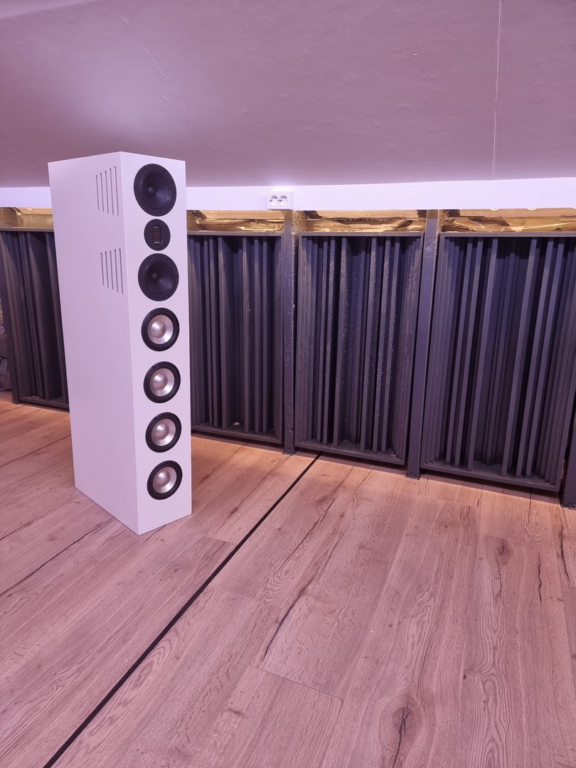

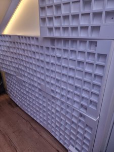

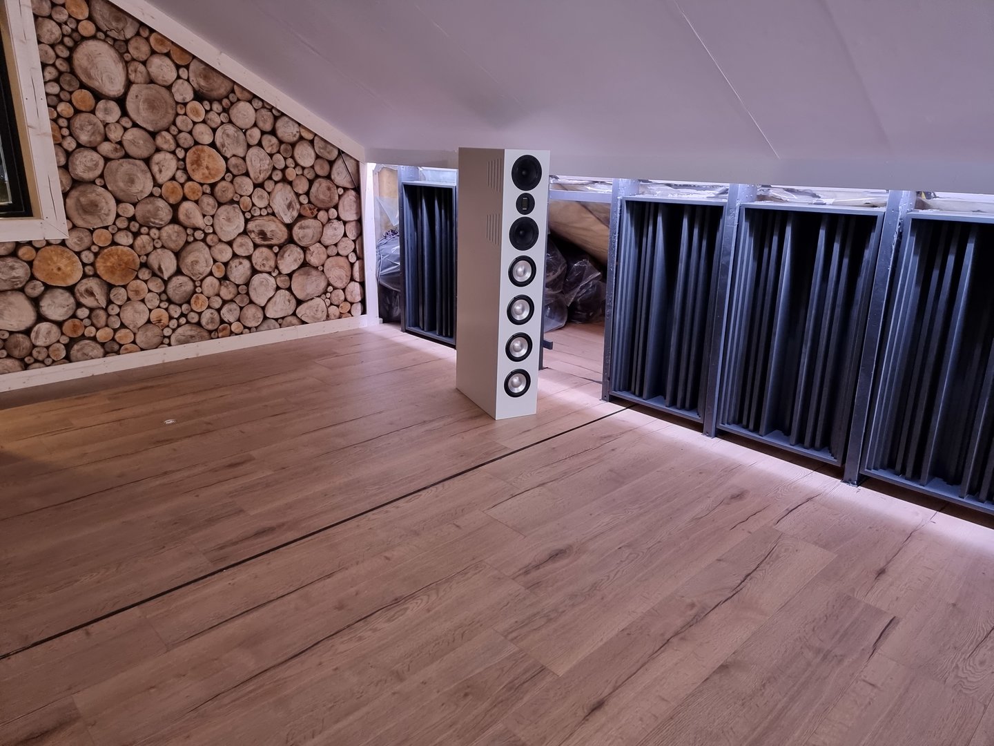

Litt testing av diffusorer:

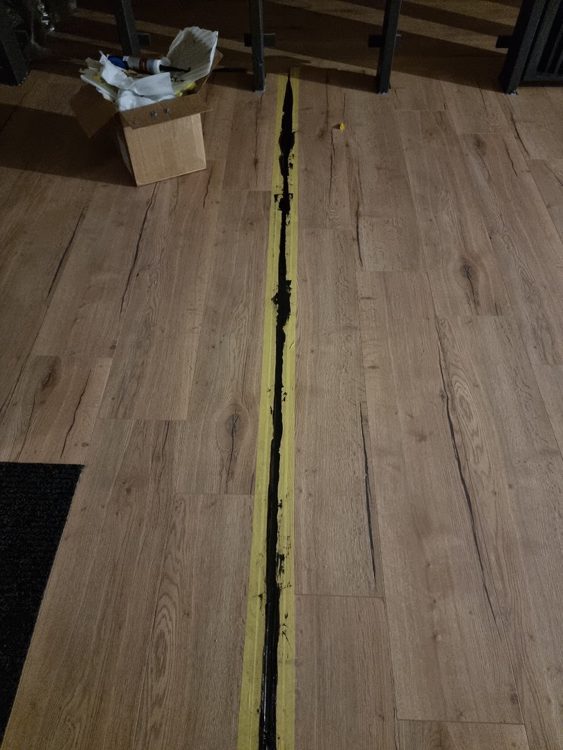

Fra front vegg og 2.25m inn i rommet, har jeg kappet vekk not å fjær, laget en 1,5cm glippe og fult med fleksibel akrylmasse. Forhåplintigvis vil det frakoble en del vibrasjoner fra anlegget til resterende gulv:

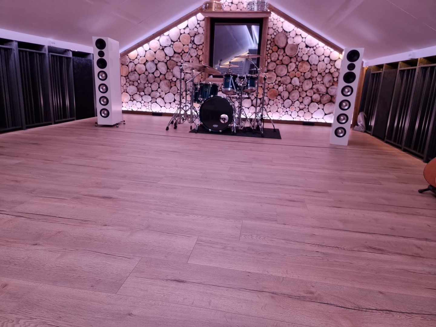

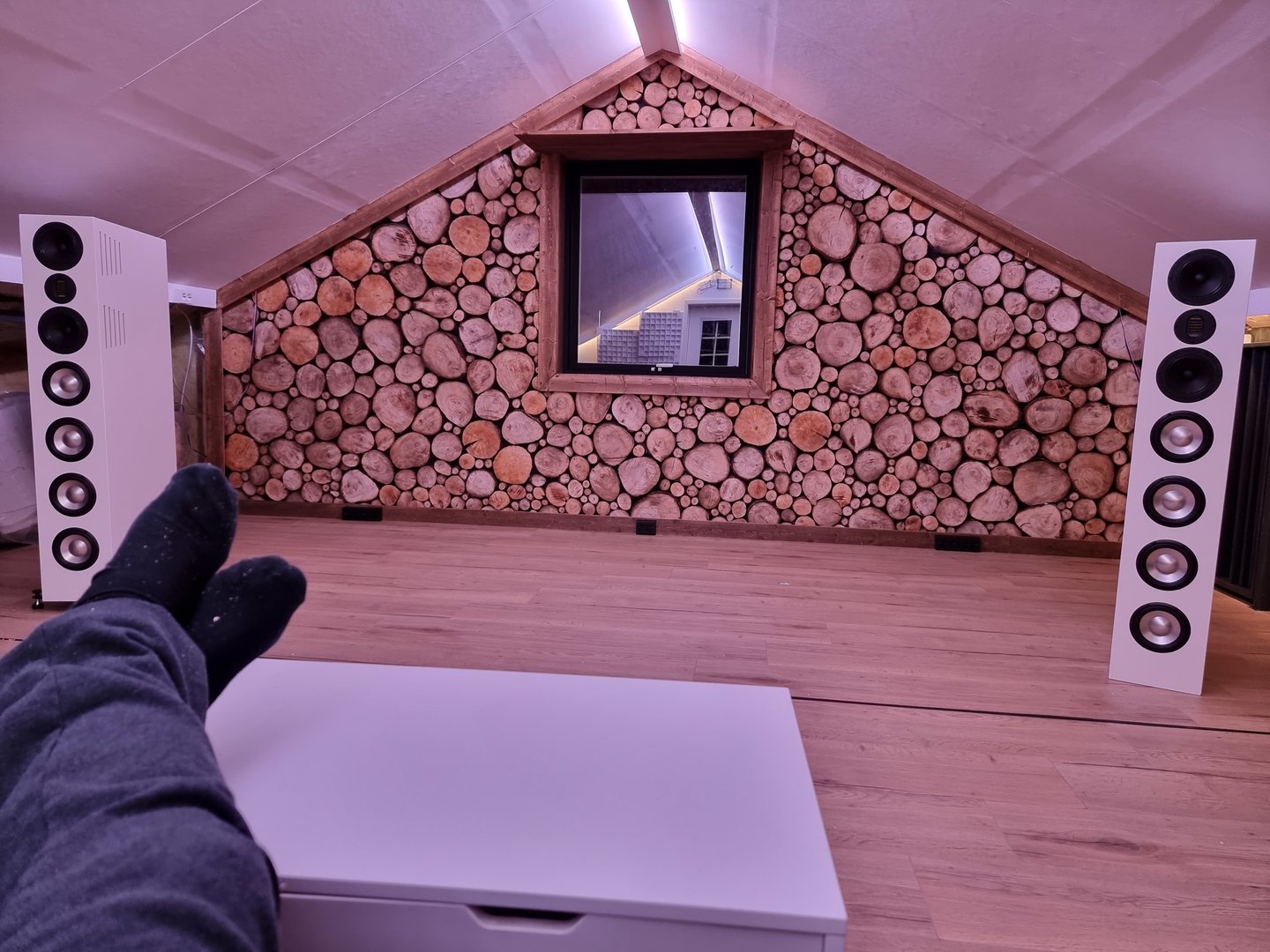

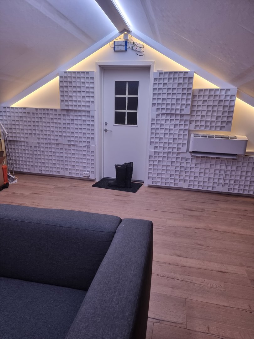

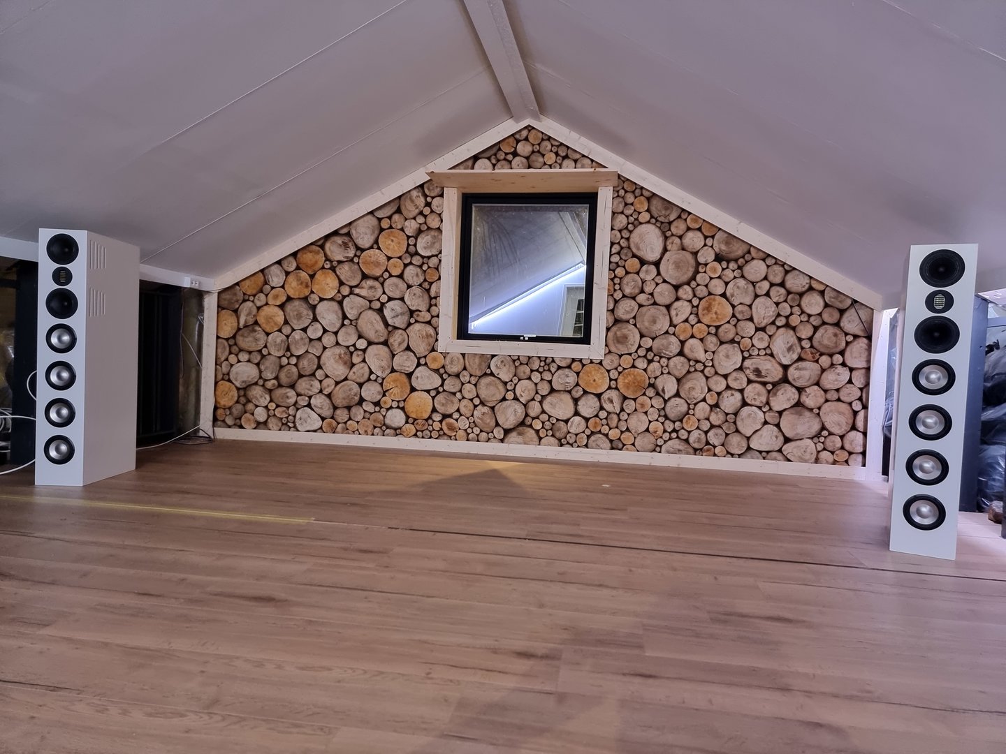

Begynner å endelig å se en ende, men fortsatt en del som gjenstår. Det er en del el-arbeid med LED striper i foringer, ved veggen som skal stables på frontvegg, få opp resterende diffusorer i knevegg og bakvegg, litt listverk her og der og pirk!
Slik er det tenkt:
