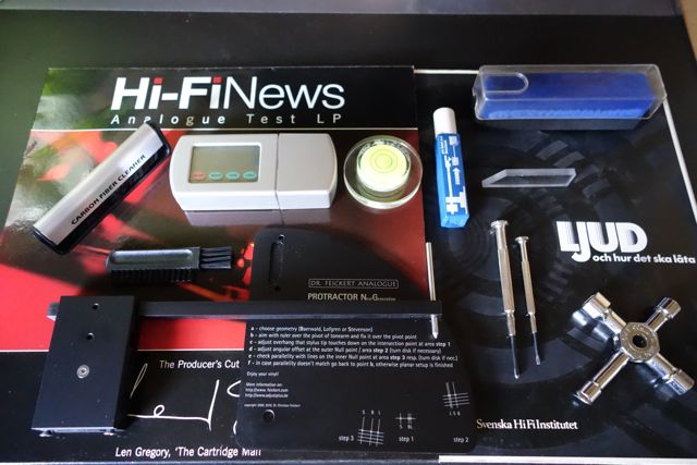

^ Det som kan være kinkig med en printout er å lage senterhullet nøyaktig.
Her er noen av de remediene jeg har i min vinyl-verktøykasse.
Et alternativ til Geo-disc (som jeg ikke har sett live) kan jo være testplaten fra Hi-Fi News (på bildet). Platen inneholder ulike testspor for å verifisere riktige innstillinger osv. Det følger protractor (papp) med denne platen.
Vis vedlegget 367601
den kryssnøklen, er ikke den til glødeplugger på RC motorer?
ptb
27.11.2008
14.450
17.182
^ Yes indeed:).
En left-over fra modellbiltiden. Elegant å bruke til å justere fjæroppheng på spillere. Blir som med en T-nøkkel. Får god kraft og godt tak slik at det er enkelt å fin-skru.
