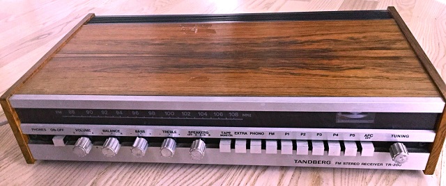

    Hei! Så fint at det fantes et aktivt HiFi-forum og at ikke alt foregår på Facebook.
    I helga bestemte jeg meg brått for å skifte ut de middels kjedelige komponentene jeg hadde i stua (en billig forsterker fra Netonnet og et par høyttalere fra et gammelt mini system) med noe bra vintage. Mest fordi jeg fikk inntrykk av at det var mye kvalitet å hente for små penger.
    Etter å ha lest side opp og ned på nett om det ene og andre endte jeg opp med å kjøpe følgende fra to forskjellige godt voksne selgere som begge hadde vært eneste eiere av produktene, behandlet dem pent, og solgte dem for å rydde boden:
    Tandberg TR 200 og et par Jamo J-50 høyttalere.

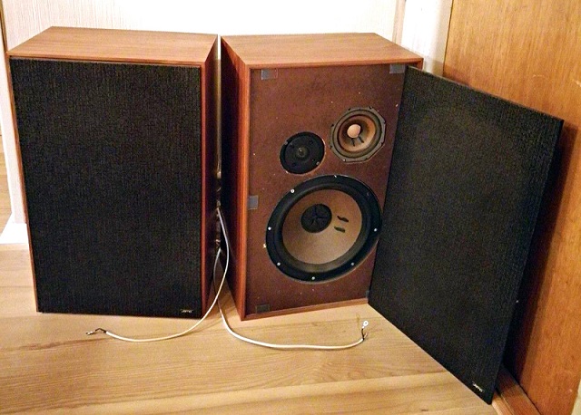

    Mangler på Jamo J-50:
    - Et par ivrige fingre har i sin tid trykket inn støvkoppene på begge basselementene (se bildet). Disse var dessuten laget av et eller annet porøst materiale som med tiden har sprukket, og smuldret nå rett og slett opp ved berøring, dvs. jeg sørget for å få fjernet alt fra elementet før noe smuldret. Koppene laget skurrelyder på lav frekvens pga. vibrasjon i sprekkene, men nå som de er fjernet er lyden feiende flott. Men jeg ønsker naturligvis å få på plass nye støvkopper.
    - Er det noen som selger dette i Norge? Og har noen tips til f.eks. materiale, forhåndsregler eller annet?
    Mangler på Tandberg TR 200:
    - Dårlig kontakt i (alle) høyttalerinngangene. Dvs. at for å få lyd i begge høyttalerne må jeg fikle litt med pluggene slik at de står i en viss posisjon.. Virker som det er best når jeg får satt de slik at de peker bittelitte grann oppover, inn i pluggen. Vi snakker "nanometer" justeringer her. Tilleggsinfo: Når jeg forsøker justere den ene pluggen så hender det at motsatt faller ut. Sammenheng her rent elektro? Kan det være dårlige plugger også?
    - Skurring i diskantbryter. Antar dette løser seg med litt elektronikk rens i potmeteret?
    - Lyset er gått i indikatorvinduet. Det lille til høyre på forsterkeren.
    Hva kan gjøres med høyttalerinngangene?
    Er det tilstrekkelig med elektronikk rens i potmeterne eller bør jeg også smøre med noe? Bør jeg samtidig gå over noe annet?
    Erfaringer med skifting av lyspære?
    Takknemlig for all hjelp :)

    Gratulerer med fine greier! Jeg har hatt Jamo J-50 selv, og jeg synes også de var gode.
    Støvhetter til høyttalere er enten lufttette og laget av papir/gummi/plast eller de er laget av materiale som "puster". Dette kan være tøy eller lignende.
    Du kan prøve å sende en epost til Dynabel.no. Kanskje kan de hjelpe?

    Takk! Ja, jeg mener å ha sett flere steder i div. forum at man har vært fornøyde med J-50, de var jo også lettdrevne, og derfor hev jeg meg rundt når jeg så et relativt velholdt par til salgs.
    Ang. materiale - det som satt på fra før var lufttett. Virket som et slags hardt plastopplegg som hadde blitt porøst.. Noe syntetisk var det i alle fall. Men tror du det har en viktig effekt for elementet at det nettopp er lufttett slik det var originalt, eller vil det være like greit med noe pustende? Jeg fant i mellomtiden en delebutikk på nett (i USA) som selger div. støvhetter, og for denne størrelsen hadde de i papir. Det kan jo være like greit.

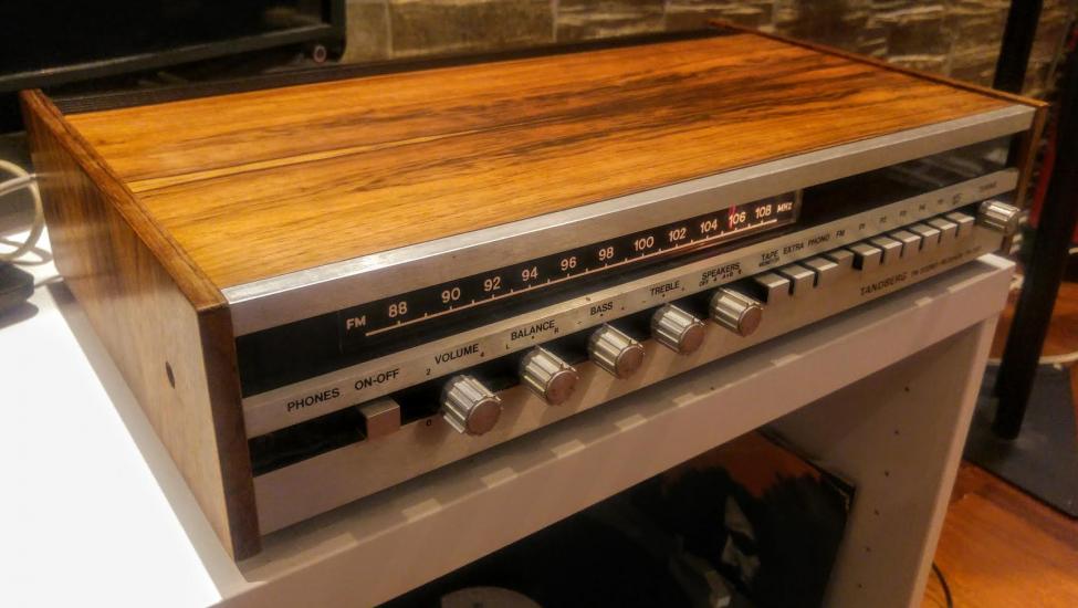

    Nå har Jamoene fått nye støvhetter og låter fortsatt supert.
    Tandbergen har fått nye og friske lys i front og knotter og elementer er pusset og vasket. Knirkefri bruk og sprakefri lyd.
    Men var litt dum og uheldig og var for ivrig på pussing/vask med en grov fille på pleksiglasset i front og klarte å gjøre dette litt uklart. Det irriterer nå helt enormt. Mulig å kappe til en erstatning noe sted mon tro?
    Dessuten, hva er formålet med pæra som sitter midt inne i kabinettet (på kretskortet?)

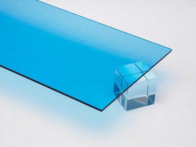

    Takk for gode råd. Jeg ser de selger pleksiglass veldig billig på flere sånne byggevarehandler. Jeg kan få byggavdelinga på videregående skole ved siden av her til å kutte opp for meg, greit å ha skikkelig utstyr for å få det rett. Evt. prøve å polere, også bruke resten av flaska på vårpolering av bilen.
    Men jeg lurte på en ting - jeg ser at kantene på glasset som sitter i er blå i kantene på langs, dvs. at jeg lurer på om ikke egentlig plata var blå før det enten ble borte eller ble vasket vekk for lenge siden.
    Er det blåskjær i fronten som egentlig er original da mon tro? Har sett litt forskjellig på bilder.

    Helt nytt blått pleksiglass er vel kanskje det kjekkeste?
    Ja, jeg ser etter dette nå. Tror det blir best.
    Hvilke av disse nyansene vil komme nærmest originalen? Jeg tenkte først den mørkeste, men den lyse og mørke har hhv. oppgitt 55% og 7% light transmission, dvs. mye mer lysgjennomslipp hos den lyse. Vil jo ikke drukne skalaen i blå heller... Tanker?

    Får du noe svar på hvilken farge som er riktig så kan du jo kjøpe et stykke og legge det bort til du finner tid til å skru radioen fra hverandre. Jeg tipper også at det dreier seg om den mørkeste av dem, for det som skjer bak blir jo godt opplyst. Eller kjøpt en av hver og sjekket hvilket som ble kulest. Er jo ikke sikkert at helt klassisk passer like godt for deg, kanskje et innslag av custom hadde vært tingen?

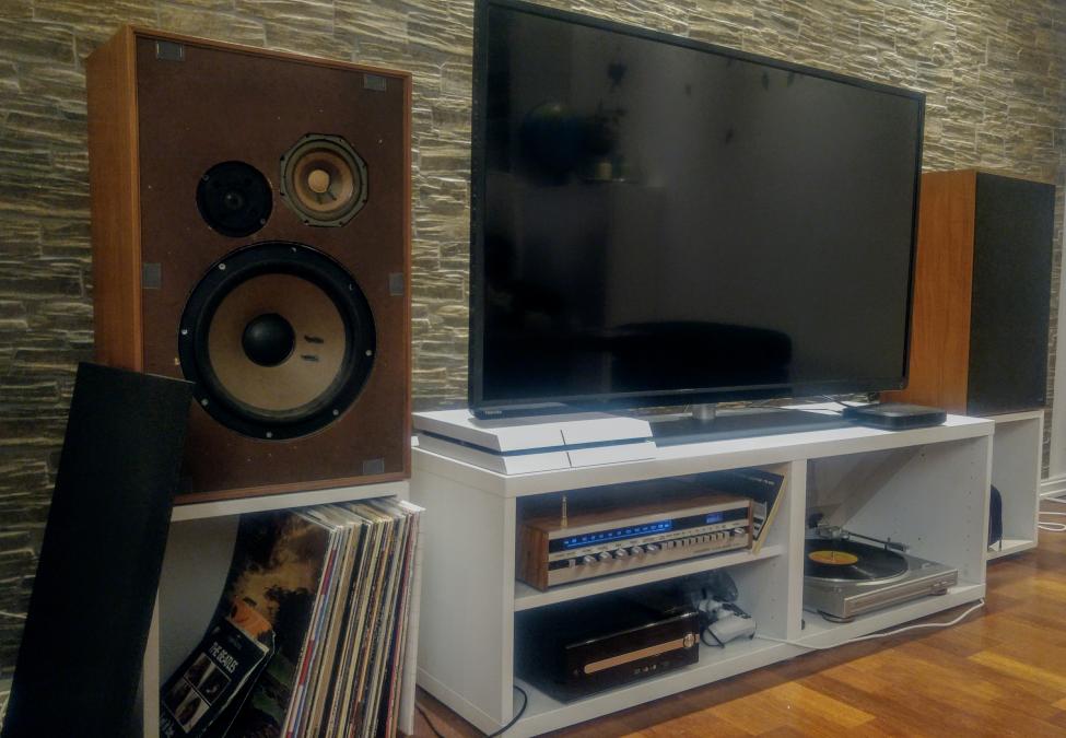

    Da tror jeg dette lille prosjektet er ferdig :)
    Jamo'ene har fått nye plugger og støvhetter, Tandberg'en har blitt renset og blitt loddet på nytt på en del punkter, samt pusset og vasket.
    Jeg endte opp med å ta en sjanse på en blå gjennomsiktig vinylteip som jeg la på frontpanelet/glasset for å få blå skala. Det fungerte veldig bra i mine øyne. Det ble litt skarpere/sterkere blått på bildet enn i virkeligheten, det er ikke så lyssterkt egentlig.
    Takk for alle tips! Ga mersmak å sysle med dette. Kommer nok til å kikke etter mer gammelt utstyr ved anledning.

    pussig! Har platespilleren 5 pins din-kontakt? Noen av overgangene er ikke bra mht støy
    Nei den har rca pluss en jordingsledning. Overgangen har også en jordingsledning men å koble disse sammen gjør ingen forskjell.

    Høres ut som en jordingsfeil ja.
    Jordingsledninga på den overgangen skal være koblet til kappen på 5-pins kontakten på den.
    Sjekk at den faktisk er det, for du burde høre forskjell når du kobler den til og fra jordledningen
    som kommer fra platespilleren.
    Mål met et multimeter, eller om det er mulig åpne pluggen og se om den er loddet/festet til metallet rundt pluggen.
    Platespiller inngangen er ekstremt følsom, så er ikke forbindelsen helt frem til platespilleren
    jordet (skjermet) hele veien inn i spilleren, så vil den plukke opp masse støy.

    Daniekr, Geirendre, Kjell: Som startspiller er DP29F fin. Men de har visse støyproblemer. SÅ ei oppgradering er nok på sin plass. Vintage platespillere trenger som oftest ganske mye jobb, det er derfor langt mer hensiktsmessig å se på DP300F eller kanskje den noe tilårskomne Teac TN300/ ONKYO CP1050. Sistnevnte Onkyo har litt eldre cues for styling, men er en bombe med riktig pickup- feks Nagaoka MP110. Varer også i årevis..
    pekaill
    16.10.2011
    1.736
    1.187
    Averøy
    Overganger DIN-RCA er ofte kilde til problemer. Hvis du skal bytte platespiller så er vintage med 5-pins plugg å anbefale.
    Eksempler på gode slike er Thorens TD165 med Tandberg logo, mange gode Philips har slik plugg og Dual.
    Har du en Philips eller Shure pickup på en slik så får du godlyden for en lav pris

    Kjøp en vintage platespiller av anerkjent fabrikat, behøver ikke være så dyr heller.
    I motsetning til nye rimeligere spillere krever de ikke allverdens oppgraderinger for å spille bra.
    Også bare virker de, i år etter år og er like kule hele tiden.
