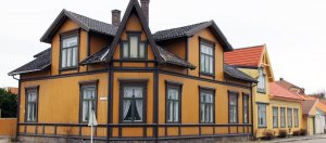

Mange flinke estetikere her inne, så våger meg på et par spørsmål siden beslutningsvegringen tar overhånd.
Har planer om å bytte takrenner på huset, siden falmet sort plast ikke er det lekreste jeg vet om.
Hadde i utgangspunktet bestemt meg for kobber, men er litt usikker. Dyrt er det også.
Noen som har noen innspill?
Tar også gjerne tips til farge på inngangsdør. Aldri blitt helt komfortabel med at døren har samme farge som veggen, pluss at jeg synes døren er kjip i utgangspunktet. Hvit dør tror jeg blir for dominerende. Mørk rød kanskje? Eller mulig grå hvis man skulle ende opp på sink takrenner.

Kan jo prøve med denne fargekomboen (jeg er litt svak for den i alle fall), men gjerne omvendt med orange vinduer og brune flater om du ikke vil male huset? Dørene kan da gå i samme farge som vinduene, og takrennene i malt metall i samme orange.
